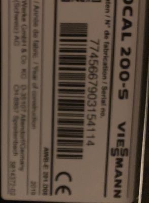

Anbei Foto der Seriennummer
Danke, bei deiner Anlage sollte einmal das elektronische Expansionsventil überprüft werden.
