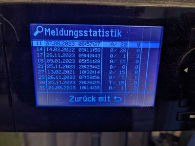

...das wird mir in der Meldungsstatistik angezeigt.
Ich denke Meldung 17 kommt weil ich die Heizung testweise mal ausgesichert habe.
Daher vermute ich dass Meldung 29 oder 30 relevant ist. Laut Handbuch diese Maßnahmen...
Abee wenn ich P301 abstecken kommt direkt eine andere Meldung. Und wo der OTC Sensor angeschlossen ist habe ich leider nicht gefunden...
Ich komme nicht wirklich weiter...😐
