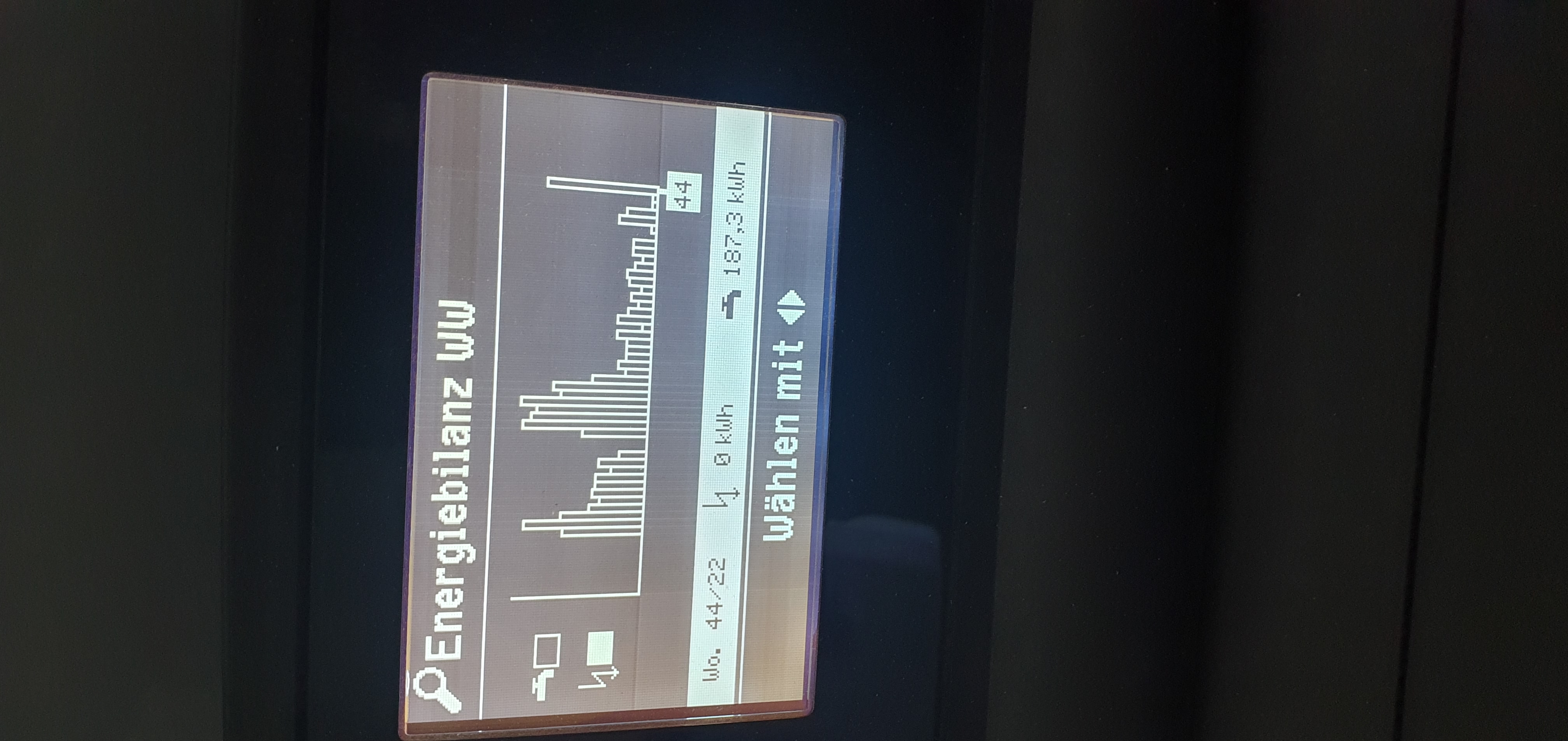

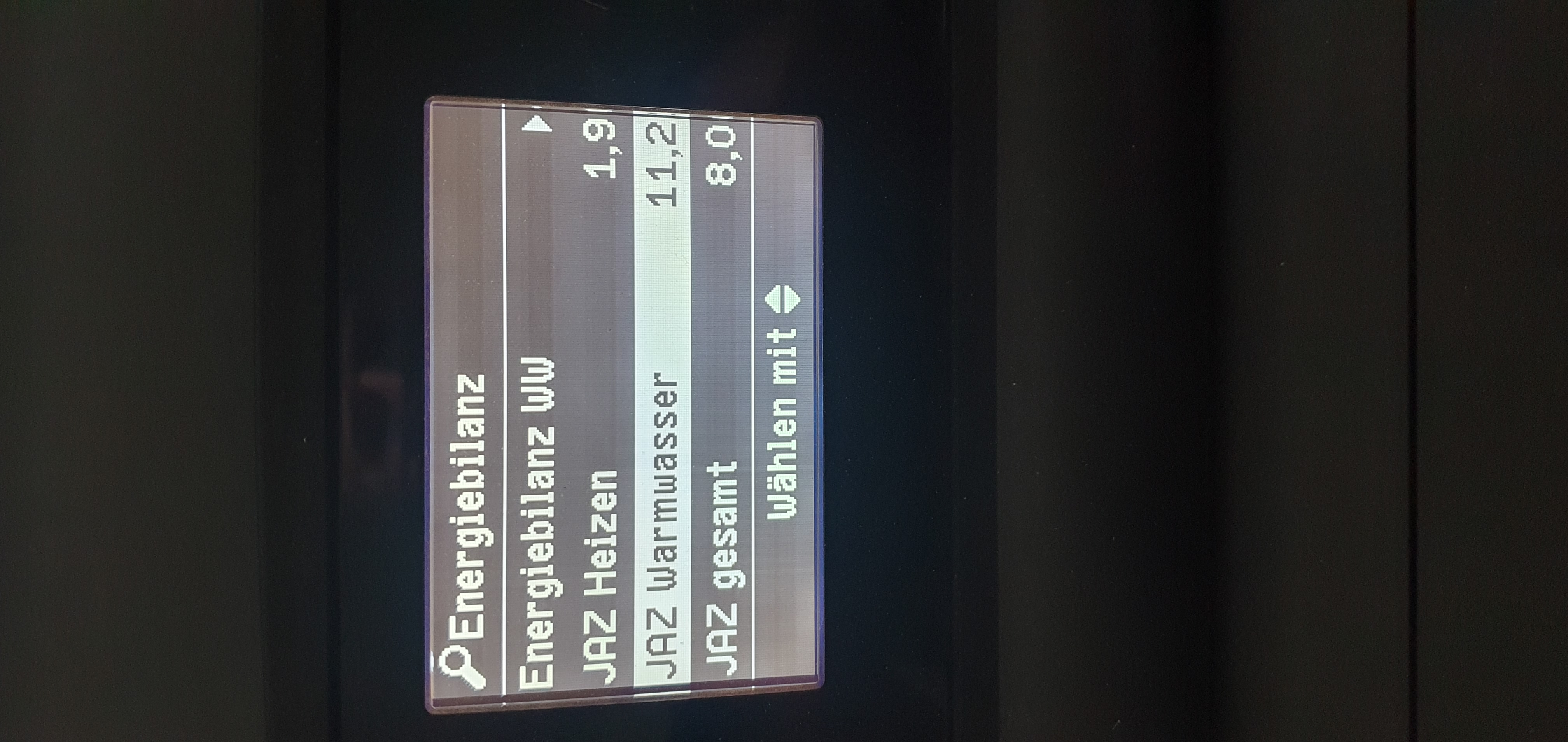

habe seid 12-2021 eine Vitocal 200-G im Einsatz, diese hatte bereits im Januar 2022 technische defekte aufgewiesen die durch den Werkskundendienst behoben wurden. Bei dieser Reperatur fragte ich den Techniker warum die JAZ nicht korrekt angezeigt wird, als Antwort bekam ich, das die WP erst ein ganzes Jahr laufen muss um die Werte korrekt anzuzeigen. Ich habe mich mit dieser Aussage abgefunden. Nun ist es so das ich aktuell in der Energiebilanz eine JAZ Heizen von nur 1,9 und eine JAZ Warmwasser von 11.2 angezeigt bekomme, zusammen also JAZ 8. Wäre ja perfekt kann aber absolut nicht stimmen, auch fehlt mir in der Energiebilanz der eingesetzte Strom, dort steht bei diesem Blitz immer 0, nur die Erzeugte Wärmeenergie wird mir angezeigt. Ich denke das hier der Fehler liegt, hier in der Community gibt es auch Anleitungen welche Paramater dafür gesetzt werden sollen, diese finden man in der Codierebene 2 und dieser ist Kennwort geschützt, dass Kennwort welches hier gepostet wird, nimmt er nicht an. Wer kann dazu etwas sagen? Im Anhang mal die Bilder der Energiebilanz

viel wichtiger währe vorerst herauszufinden, wo in einer einzigen Woche Heizenergie fürs Warmwasser von 187kWh hingekommen sind…….ist im vergleich der Wochen vorher in ziemlich heftiger Unterschied…..

Hallo, kommt mir auch heftig vor, liegt wahrscheinlich daran das ich ab den 02.11.22 den Heizbetrieb gestartet habe, vorher war nur WW Bereitung an. Die WP speist einen 1000 Liter Pufferspeicher.

Was mir auch auffällt, ist aber eine andere „Baustelle“….die derart „schlechte“ JAZ von 1,9 im Heizkreis, noch dazu für eine Sole WP, die JAZ müsste hier um einiges höher sein…..zum Vergleich: meine WP arbeitet im Heizkreis mit einer JAZ von 3,2 und das ist eine Luftwärmepumpe, die aufgrund der Technik von Hausaus eine schlechtere JAZ hat.
