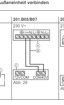

Ich habe noch ein paar Details zu dem "geheimen" und "patentierten" Filter herausgefunden, vielleicht sucht in ein paar Monaten noch mal nach so einen Teil:
in der Anleitung steht die Klemmenbelegung.
das stimmt genau mit dem Bild von einem anderen Beitrag überein.
