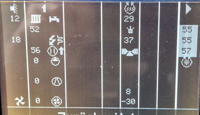

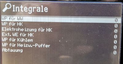

Die nachfolgenden fuenf Screendumps sind alle einige Minuten nach dem zweiten Abschalten der WP gemacht, unmittelbar nachdem der Pumpennachlauf der Sek-Pumpe beendet war.
