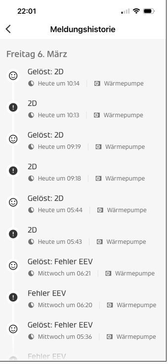

ich habe seit einigen Wochen den Fehler 2D, sporadisch tritt dabei auch der Fehler EEV auf. Heizung funktioniert auch noch.
2 mal wurde aber leider die komplette Wärme zurück in die Fussbodenheizung gedrückt, was natürlich für diese nicht perfekt ist:/ Abhilfe hat nur Auschalten und kurzfristig "Manueller Betrieb" einschalten gebracht.
Gestern war der von Viessmann geschickte Kundendienst für Kältekreise da und hat auf die Platine einen "Blindsensor" gesteckt der den Fehler unterdrücken soll. Dabei hat er auch das gesamte Protokoll ausgelesen, Tests gemacht, die positiv verliefen.
Leider ist heut morgen der Fehler 2D wieder aufgetaucht. Wie schon bei den ersten Meldungen ist er in der nächsten Minute wieder gelöst.

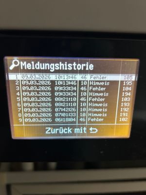

Hallo, der Fehler 2D bedeutet zunächst, Unterbrechung des Flüssiggassensors. Denkbar ist hier ein defekter Sensor. Du kannst uns ja gerne mal die Seriennummer deiner Anlage mitteilen. Weiter wäre auch ein Foto der Allgemeinen Fehlerhistorie und der Kältekreis Fehlerhistorie hilfreich.
7571446702535112

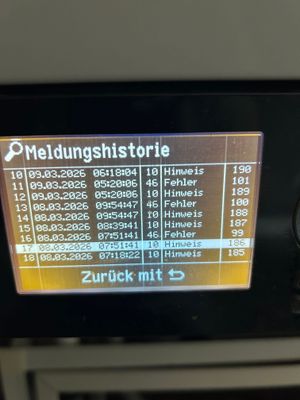

Das unten ist die Fehlerhistorie..geht so weiter bis zum 5.2.

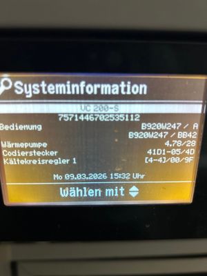

Moin, anbei eine Anleitung um die Kältekreishistorie auszulesen. Gerne kannst du auch mal unter ,,Diagnose" ganz unten die Systeminformationen abrufen und mit uns teilen. Was genau meinst du mit ,,es drückt die Wärme zurück ins Haus" ?

 Das sind die Informationen die ich jetzt ausgelesen habe
