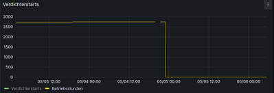

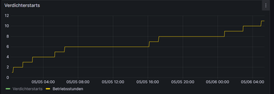

Hallo @Flo_Schneider
Das Problem mit den Reset des Betriebsstundenzähler sollte gemäss Deiner Aussage:
"Ab dem Softwarestand vom letzten Jahr sollte es behoben sein. "
behoben sein.
Das ist allerdings nicht so.
Hier eine Aufzeichung:
Jetzt die unbeantwortete Frage:
Ist das Problem nicht gelöst, weil bei dem Update die VCMU nicht updated worden ist?
oder
Weil das Problem durch die neue Software nicht beseitigt worden ist?
Die aktuelle Software ist im April aufgespielt worden.
HPMU 20.510.2323.206
EHCU 40.510.2323.121
VCMU 59.501.2232.6
HMI 71.510.2323.2
Gruss
Ralf
