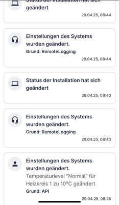

nachdem du? am 29.04. auf meiner Anlage warst, werden die Betriebsstunden und Starts jetzt nicht mehr auf 0 gesetzt sondern auf 5h und 1start. Warum ist das jetzt so? Wann gibt es dazu endlich eine Lösung? Hat sich hier seit einem Jahr nichts getan?
Und warum hat sich der Status der Installation geändert? Was verbirgt sich dahinter? Welche Einstellungen wurden geändert?
