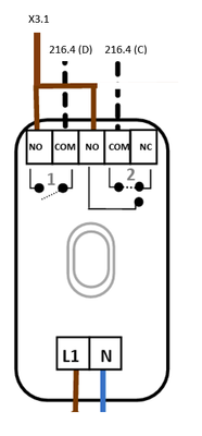

Sollte soweit oben alles klar sein und funktionieren und ich möchte die Funktion 4 mit dem oberen Schalter erreichen. Kann ich bei dem Schalter den NO von 1 auf den NO von 2 schleifen?
sorry, ja für Stufe 1 von SG-Ready  muss natürlich Kontakt D angesteuert werden.

Hallo, mit oberen Schalter, meinst du Schalter 2 an dem Adapter?
Also der Schalter von Solar Edge hat ja zwei Schaltkontakte. Hier war die Frage, ob ich von NO 1 zu NO 2 schleifen kann und COM 1 auf 216.4 (D) und COM 2 auf 216.1 (C). Oder muss NO jeweils extra an X3.1?
JA- Die beiden Kontakte NO kannst du wie in deiner Skizze mit dem braunen Kabel brücken.
