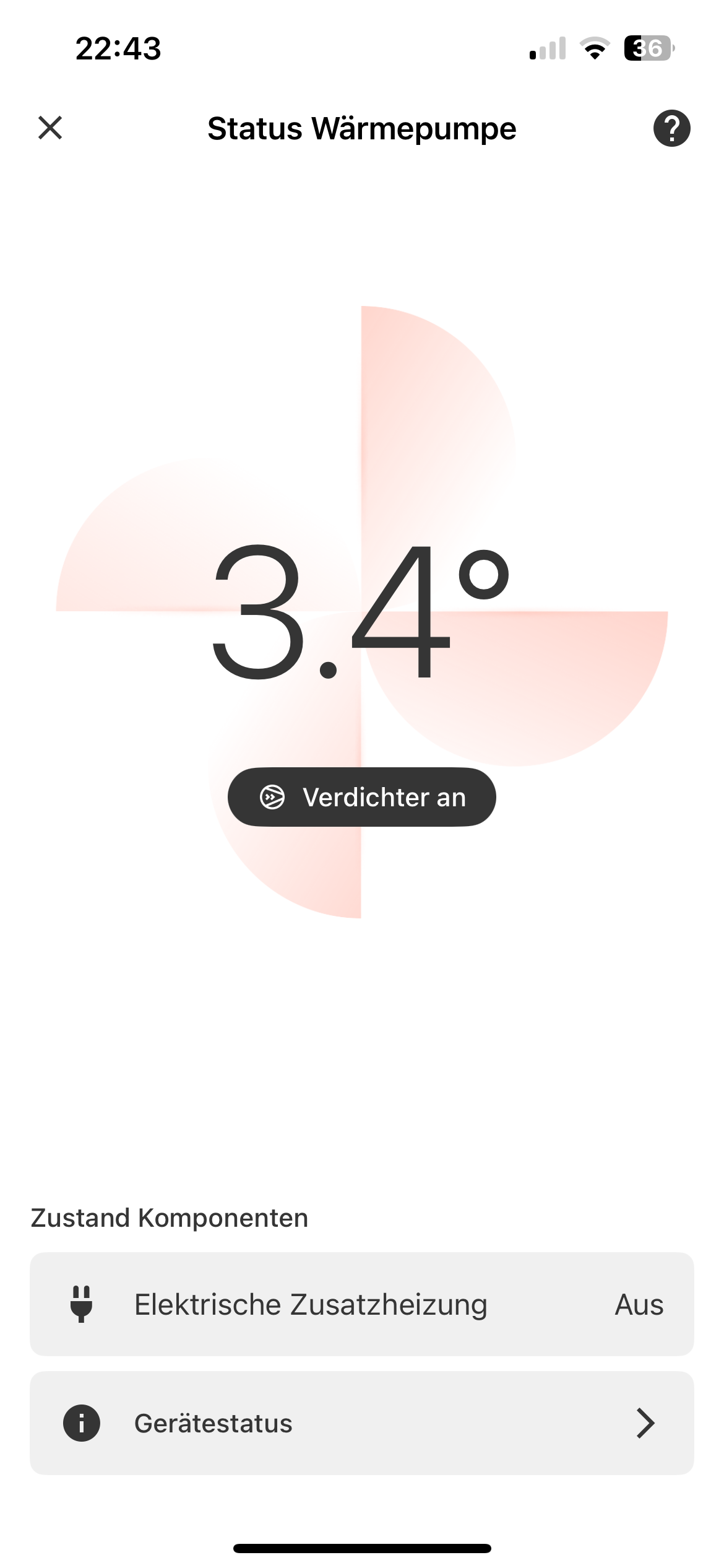

unser Monteur hat vor 2 Wochen die Kühlfunktion bei unserer Wärmepumpe nachgerüstet (siehe Fotos für Spezifikationen). Teil unserer Anlage ist noch ein Hancatherm-Hybridspeicher WPU 300/100 Liter.
