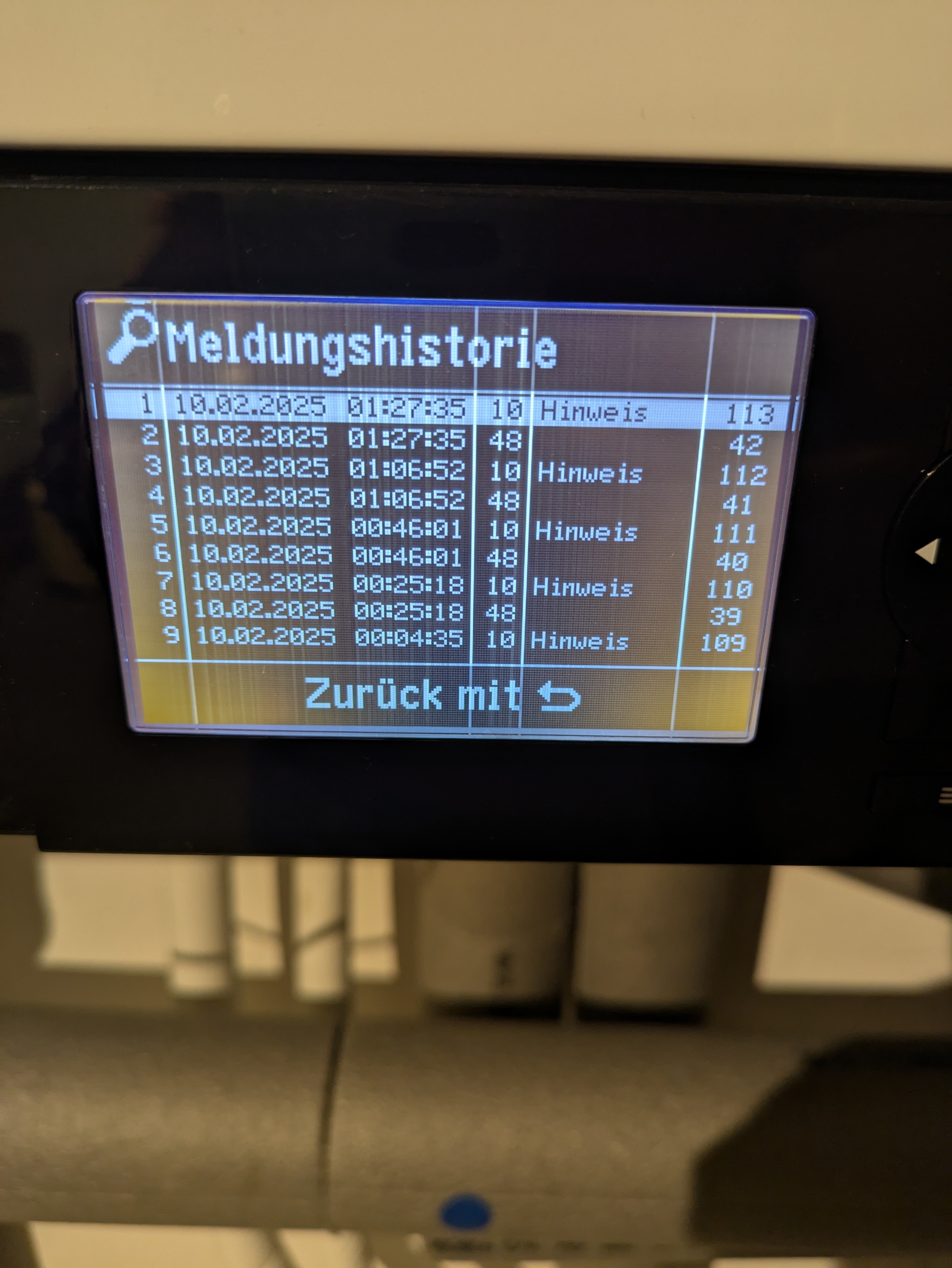

Guten Morgen,
seit zwei Tagen funktioniert unsere Wärmepumpe leider nicht mehr so wie sie soll, einmal Täglich erscheint die Störung 05 & 09, nach einem Neustart läuft sie normal für mehrere Stunden durch. In der Meldungshistorie Kältekreis erscheinen folgende Fehler, siehe Bild. Hat jemand eine Viessmann Störungsnummer von der Hotline für mich, zwei der 4 hinterlegten Fachbetriebe die auf der Viessmann Homepage angezeigt werden, möchten sich dem ganzen leider nicht annehmen. Vielen Dank

Die Serviceanleitung zur Fehlerursache 48 ist beigefügt und die Maßnahmen sind auf Seite 114 erläutert.
Heute war ein Kältekreistechniker bei uns, der Verdampfer hat oben recht s eine undichte Stelle, scheinbar sind wir mit diesem Problem nicht alleine. Eigentlich schon fast peinlich nach 7 Jahren.
