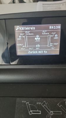

Welches Delta liegt am Tauscher an ?  Mach mal ein Foto vom laufenden Kältekreis.
Vitocal 200-S D09 - alles in DIY Montage, what else.
Mir ist heute aufgefallen das die heißgastemperatur immer bis knapp 80° hoch geht und dann schalter der verdichter ab. Heute hat die den ganzen tag den Prozess wiederholt. In der meldungshistorie steht dann immer wenn der verdichter ausgeht D3 und 07 Als fehler.
Hmm, merkwürdig, im Gegensatz zu meiner Anlage fehlt bei dir die "Kaltgastemperatur" (links oben) und die prozentuale Verdichterleistung (mittig oben) . Keine Ahnung wie ich das interpretieren soll.
Ggf. hat ja jemand anderer noch eine Idee.  Das Delta am Tauscher scheint ok.

deine Primärtemperaturen sind extrem niedrig, was hast du für eine Primärquelle?
Dass keine prozentuale Verdichterleistung angegeben wird, hängt damit zusammen, dass es sich um einen Kältekreis mit fixspeed-Verdichter handelt.

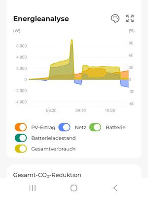

Hier ein bild vom Energieverbrauch des wechselrichters. Da sieht man wie er erst ww macht und dann auf FBH geht
