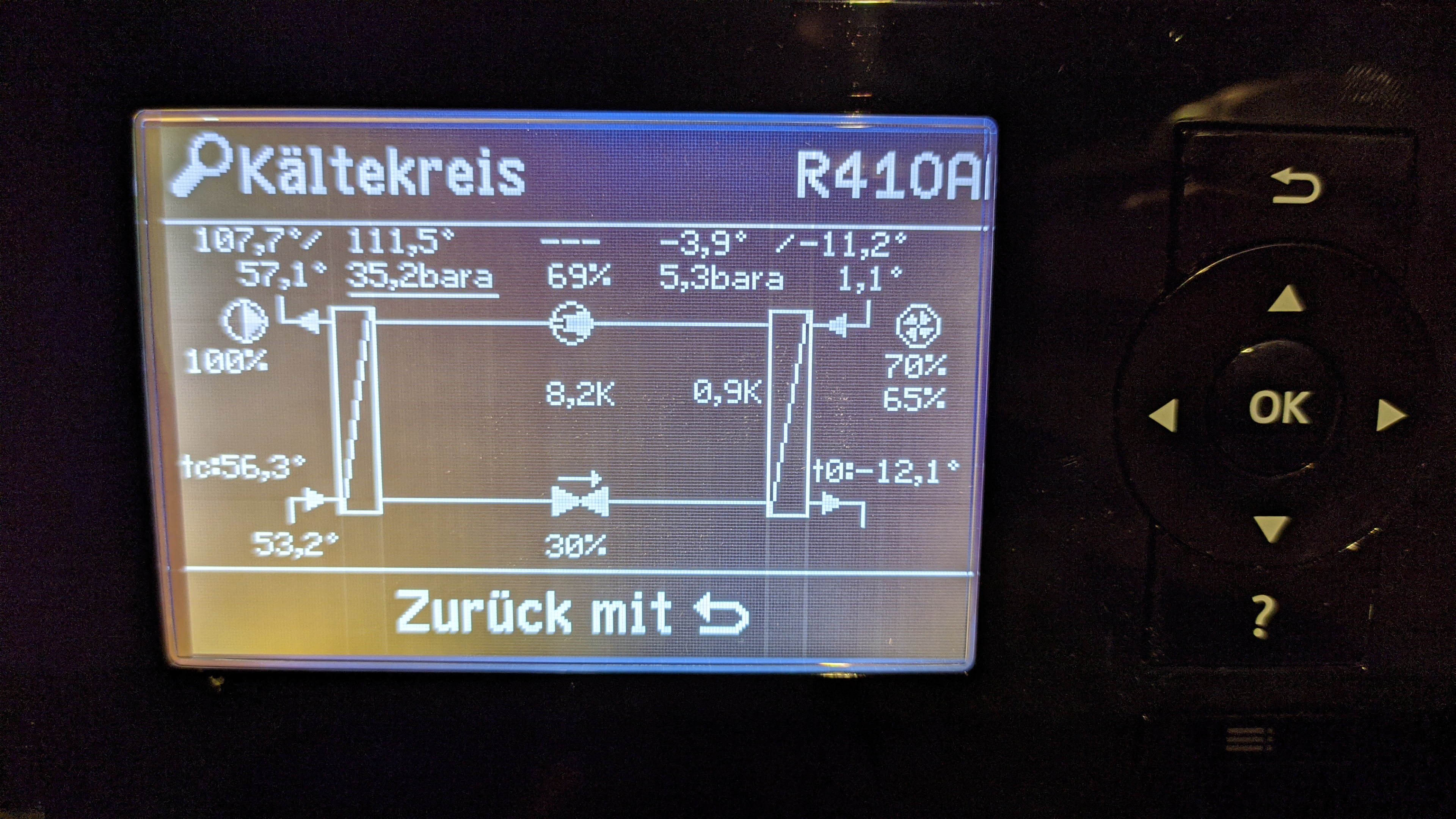

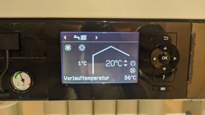

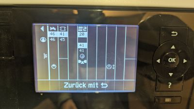

ich habe das ganze Geschehen jetzt noch eine längere Zeit beobachtet, und es ist so dass die Sekundär-Vorlauftemperatur immer so hoch ist, egal ob Heizbetrieb oder Warmwasserbereitung.
Ich habe auch die Fotos beigefügt. Die Sekundär-Vorlauftemperatur bewegt sich immer zwischen ca. 52°-58°C.
Und das bei konstanten Aussentemperaturen um die 0°C.
In meinen Augen macht das definitiv keinen Sinn da hier sinnlos Energie verbraten wird.
Schöne Grüße
wima
