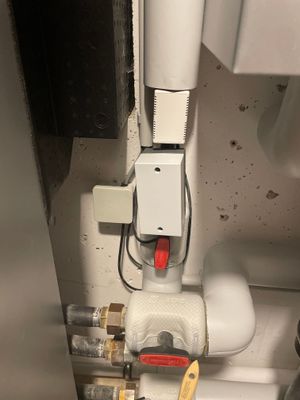

Wenn ein Feuchteanbauschalter vorhanden ist, sollte dieser zumindest ausgelöst haben. Aber es bestätigt meinen Verdacht, dass das 4-Wegeventil im Kältekreis eventuell hängen geblieben ist.
so wie ich sehe ja:
was das ist weiß ich nicht
Es sollte dann in jedem Fall einmal geprüft werden, ob er richtig aufgelegt ist. Zudem sollte einmal geprüft werden, ob er noch funktionsfähig ist. Falls nein, muss er ausgetauscht werden.
