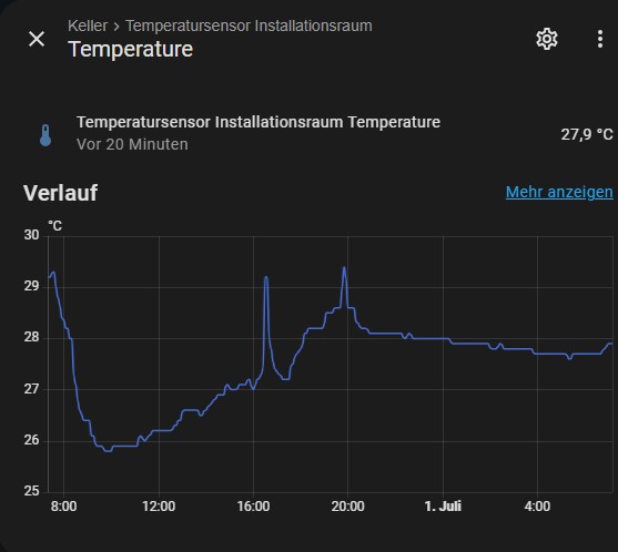

Die Leistungsaufnahme beträgt auch nur 250 Watt, Selbst ohne Zirkulation schafft es die Wärmepumpe nur die Temperatur einigermaßen zu halten.
Die Wärmepumpe lief die ganze Nacht durch. Die Raumluft hat sich auch nicht abgekühlt.

Ich gehe von einem Defekt aus. Die Wärmepumpe gibt jedoch keine Fehlermeldung aus.
Ich hänge noch die durch den Shelly gemessene Leistungskurve und der Raumluft des relativ kleinen Installationsraumes mit an. Dieser sollte sich doch eigentlich merklich abkühlen. Die Temperaturen sind aber auf dem gleichem Niveau. Die Peaks in der Temperaturkurve kommen daher, dass ich dort den Temperatursensor mal an die "Ausblasluft" gehalten hatte. Dieses deutet zusätzlich auf dieses Problem hin.
