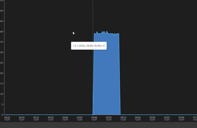

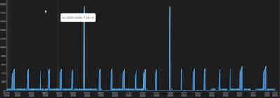

Das ganze hat ein Jahr funktioniert, seit neustem läuft sie auch außerhalb der o.g. zeit exakt jede Stunde an, läuft genau 6 min, dann geht sie wieder aus.
Durch die Hausautomation dokumentiert. Lüftersymbol im Display blinkt.

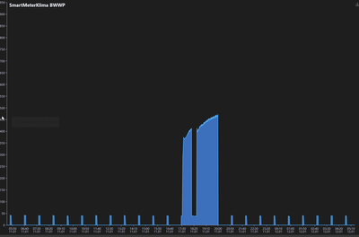

Im moment sieht es so aus

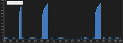

und hier das sporadische takten auserhalb der Programmierten Zeiten
