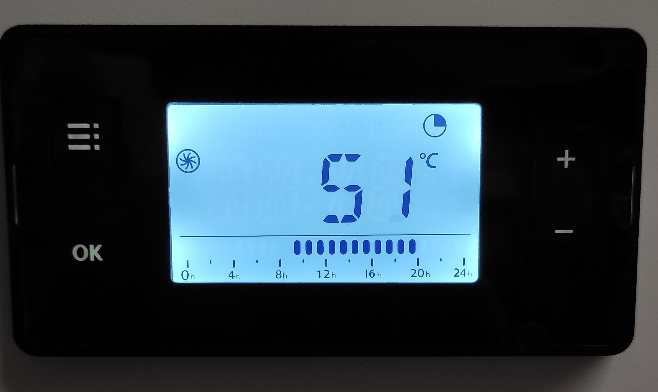

Sollte dann im Betrieb so aussehen:
Wobei Dein Bild eigentlich auch nach ordnungsgemäßm Betrieb aussieht. Leuchtet das Ventilatorsymbol dauerhaft?
Bei mir schaut ECO wie im Anhang aus, aber ohne Heizzeiten im unteren Zeitstrahl.
Wie bekommst du dort die Zeiten eingegeben?
Eventl. liegt hier mein Fehler.
Über Set > ... > Prog ...
Und dann sind die Zeiten, die ich im Progamm "Prog" eingebe auch für den ECO Modus aktiv?
Ja, so ist es bei mir. Über Prog > Week setzte ich die Intervalle (Stunden) für ca. 10 - 18 Uhr, drücke Save bis es piepst und schalte dann auf Eco. Dann wird diese >Zeitliste unter Eco angezeigt.
