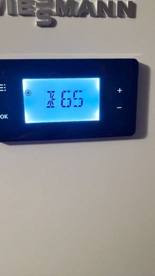

Seit heute aber ein neues Problem. Die BWWP heizt nun ständig mit dem Heizstab. Im Display erscheint auch nicht mehr die normale Auswahl sondern folgendes:
Durch das gleichzeitige Drücken von +/- kommt dann der LOCK Modus, den ich nicht ändern kann.
Es ist auch nicht möglich ein Reset durchzuführen durch das gleichzeitige Drücken von Menü und OK für 3 sek. Laut Handbuch lässt sich der RESET im PROG nicht durchführen.

Kleines Update. Hatte nun die BWWP 36h vom Netzt getrennt. Beim wieder einschalten gibt es nun einen Unterschied. Es wird zwar weiterhin bis 65°C geheizt, allerdings per Wärmepumpe. Das Heizzeichen per Heizstab Icon im Display ist verschwunden.
 Weiterhin bin ich aber immer noch nicht in der Lage ist die bisherige Menuauswahl zu gelangen.
Ebenfalls was es möglich die Kindersicherung zu deaktivieren --> L--ck. Hatte aber keinen Einfluss auf die Menüauswahl. Daher immer noch eingeschränkt.
Hallo Biagio_,
bei deiner Anlage ist der Nightmodus aktiv. Hierzu muss der Parameter I6 auf Off gesetzt werden. Siehe hierzu die Serviceanleitung ab Seite 38.
