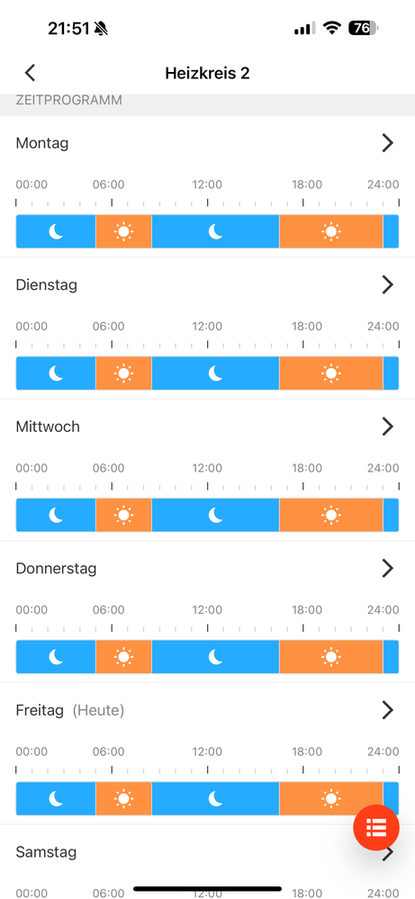

Guten Abend, habe mal die Heizkurve geändert , seitdem ist es kalt
Nur Heizkurve ändern bringt nichts, Du solltest die Laufzeit dann verlängern und die Pumpe auf max Drehzahl stellen.
Hallo, Pumpe läuft auf Max. Drehzahl. Laufzeit verlängern. Jemand anders sagte mir Nachtabsenkung.
Ist als Laie schon schwierig.
Wie willst denn mit genausolangen Heizzeiten und niedrigerer Vorlauftemperatur die Bude warm bekommen? Deine Absenkung von 0830 bis 1630 verstehe ich nicht.
Bin für alles offen, wenn mir einer genau anzeigt wie die Einstellung sein sollte, werde ich es sofort durchführen. Habe jetzt im oberen Bereich alles Thermostate auf Maximum um zu sehen ob und wann es warm wird.
Hallo Hiebi,
wenn du komplett Fußbodenheizung hast, musst du bedenken, dass diese träge arbeitet. Als ersten Schritt empfehle ich dir, die Heizzeiten 24h einzuschalten. Wenn du dann die ideale Heizkennlinieneinstellung gefunden hast, kannst du ggf. noch eine Nachtabsenkung einbauen. Diese aber am besten nicht um mehr als 4K tiefer einstellen. Ich persönlich lasse bei mir zuhause die Fußbodenheizung 24h durchlaufen.
