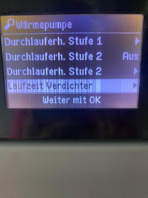

habe die Zahlen nacheinander eingegeben, aber finde „Ausseneinheit“ nicht…..könnte es auch „Sekundärpumpe“ sein?
Stand denn zur Bestätigung da, dass du im Expertenmodus bist? Wichtig ist, dass du bei der Eingabe von jeder Zahl erstmal nach rechts drückst. Mit Ok wird erst bestätigt, wenn alle Zahlen eingegeben wurden.
Ich habe hier auf Diagnose gedrückt. Ja, es kam kurz die Anzeige „Experte“, dann die Zahlen und habe mit ➡️ die nächste Zahl eingegeben. Jedoch habe ich die Auswahl leider nicht „Ausseneinheit“.
Unter Diagnose musst du dann erstmal auf Wärmepumpe gehen und danach auf Außeneinheit. Anschließend drückst du einmal nach rechts oder links.
