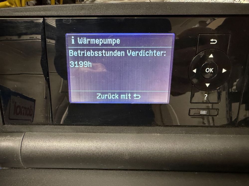

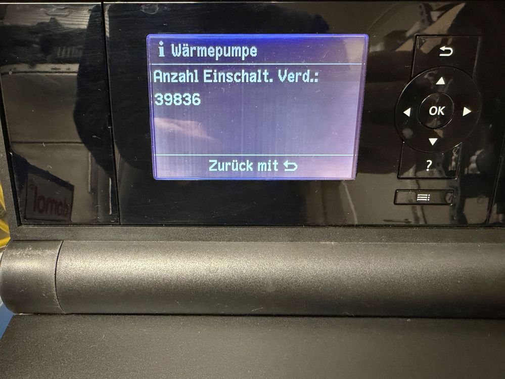

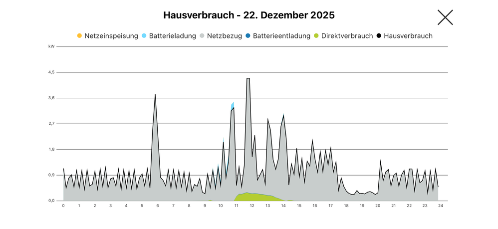

Aber leider springt die Wärmepumpe ständig an, was man am Stromverbrauch sehen kann (Screenshot des Wechselrichters, viele kleine Peaks auch zwischen 0 und 6 Uhr) und an den Bildern der Anlage selbst (3199 Betriebsstunden aber dabei 39.836 mal angesprungen).

wie viele komplette Winter hat die WP hinter sich?
2 oder 3.
Pro Heizsaison soll eine 200-G ca. 2000h laufen, sofern sie der HB korrekt dimensioniert hat.
Wenn deine 3 Winter im Einsatz war und nur 3200h gelaufen ist, ist die  200G mit 10 kW. grob doppelt so groß wie nötig.
HB macht das gerne um seinen Umsatz zu steigern.
Der Kunde ist  doppeltet gelackmeiert, abgezockt bei der Anschaffung und der Verdichter  wird schneller defekt sein,  als ursprünglich geplant.
Das ist meist die  "Kern-Ursache". für Takten bei der 200-G. Die verzeiht keine Überdimensionierung.

Ich hab eben nochmal geschaut - der Verdichter ist in den letzten zwei Tagen 140 mal angesprungen, dh. ca. 70 mal pro Tag. Das ist nicht gut, nehme ich an....

>>70 mal pro Tag.
3 mal pro Stunde im Kernwinter ist nicht so schön.
