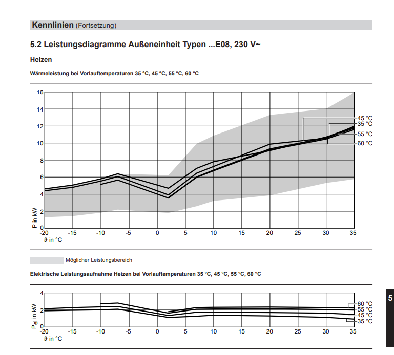

Vielen Dank für Antworten. Leider kann nur das Vorgängermodell verbaut werden (also die D Reihe (grau) der 200-S). Welche wäre denn da richtig?
Normausentemperatur sind -9,9 grad Celsius
Bei der D08 sieht es ähnlich aus, die kann aber nicht soweit runter modulieren.
