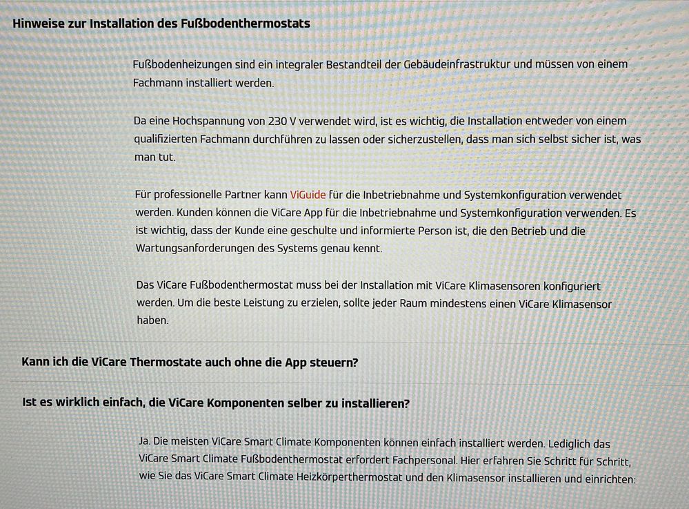

Die Zuordnung von Thermostatventilen (bzw. Heizkörpern) und Klimasensoren zu den einzelnen Räumen erfolgt nach meinem Verständnis über Einstellungen --> Vicare Smart Climate --> Neuen Raum hinzufügen --> ...
D.h. nicht der Klimasensor erkennt, welche Heizkörper ihm zugeordnet sind. Diese Information muss der ViCare App liefern.
Der folgenden Link enthält weitere Informationen:
https://www.viessmann.de/de/produkte/steuerung-und-konnektivitaet/vicare-app/komponenten.html
Ich glaube ich habs verstanden.
Für eine Fußbodenheizung gehört zum Klimasensor das Fußbodenthermostat dazu.
Ein Klima Sensor bildet mit einem oder mehreren Vicare Thermostaten eine art Master-Slave Kombi in einem Raum.
Oder in Verbindung mit dem Fußbodenthermostat können die Stellatriebe der Fußbodenheizung gesteuert
werden
