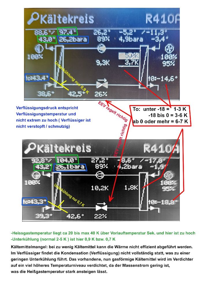

Für mich erscheint der Verdichter Druck etwas zu gering.
Was meinen die anderen 200-S Besitzer ?
Poste noch mal die anderen Fotos, auch das mit 104 Grad Heißgas und trotzdem nur 26 bar, bzw. an sich immer nur 26 Bar.
Ja, das ist verdächtig.

Fällt mir gerade auf: WIe weit geht der Druck bei WW Erwärmung hoch ?
Dazu hast du nie ein Bild gepostet.
Da geht der Druck hoch
Ok, danke, aber aus meiner Sicht immer noch (etwas) zu wenig bei 107 Grad Heißgas.
Ev. Ist die Gasfüllung "noch gerade so" ausreichend ?! Bei deinen Werten läuft meine 200er gerne bis 38 bar.
