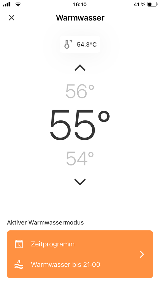

In der App müsste dir Warmwasser und der jeweilige Heizkreis angezeigt werden und unter der jeweiligen Kachel kannst du die Zeiten einstellen. Mach mal einen Screenshot von der Übersicht in der App.
danke für die schnelle Antwort. Drei Screenshots. Ich wünsche dir hoffentlich ein langes Wochenende.

Hallo Bomber
In der App kannst du das Zeitprogramm ändern.
Das geht sogar für jeden Tag unabhängig voneinander.
