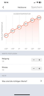

So ist es im Mom eingestellt

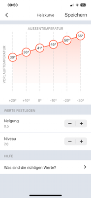

Deine Heizkurve ist aber enorm steil. So sieht es z.B. bei mir aus:
Ist dein Haus wirklich so schlecht isoliert? Oder regelst du etwa die Raumtemperatur über die Thermostatventile? Dreh doch mal im Wohnzimmer die Ventile voll auf und stell dann die Heizkurve so ein, dass die Temperatur im Wohnzimmer angenehm ist. Ich vermute, dann kann die Kurve deutlich flacher werden.
Zu deiner Frage, wo man erkennen kann, ob die elektrischen Zuheizer aktiv sind: Das sieht man leider gar nicht. Das hat dein Heizungsbauer während der Installation im Setup bei der Inbetriebnahme gemacht. Sprich mal mit ihm. Die Zuheizer verjubeln oft enorm viel Strom, was eigentlich nicht notwendig ist. Die Wärmepumpe schafft es auch ohne diese Hilfe.

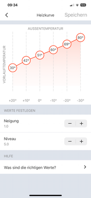

Guten Morgen
ich Taste mich jetzt mittels heizkurve ran.
folgende Werte hatte ich von gestern auf heute.
siehe Fototabelle.
leider komme ich mit dieser Einstellung nicht einmal an 21 grad ran. Mir ist das einfach zu kalt. Ich denke ich stelle jetzt mal auf +7 und das Niveau auf 0,5
und dann wieder 24 Stunden warten,
ich habe ab 20 Uhr eine nachtabsenkung drin auf 18 grad bis morgens um 8 Uhr.
heute Nacht um 1:15 Uhr noch 21 grad in der Wohnung . Heizkörper Temperatur auf 38,7 grad
lg Petra
ich habe es jetzt mal so gestellt
Ich habe es jetzt mal so eingestellt.
das eine Schlafzimmer wird nicht genutzt. Im Bad läuft jetzt auch durch.

Guten Morgen, probiere einmal die Nachtabsenkung weg zutun, sprich mit einer Temperatur durchzuheizen. Und es dauert ein bisschen länger als 24 Stunden bis dein Haus mit einer WP richtig aufgeheizt wird. Lg. Maria
