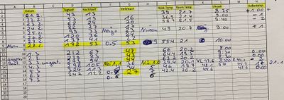

das ist die neuste Messung. Der Verbrauch lag bei 27 kWh.
alles gut und schön , aber 20,3 ist ja auch nicht so dolle.
Denke dann wird’s bei 0,6 und 6 noch weniger.Mache ich aber wieder so wie vissmann es eingestellt hatte 0,5 und 9 dann hab ich wieder über 50kwh in 24 Stunden .
lg

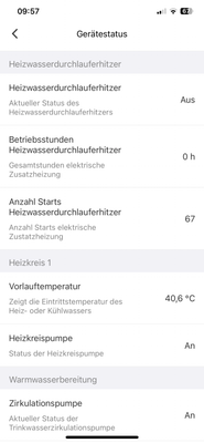

ob die elektrische Zusatzheizung mit konfiguriert wurde, sieht man wenn man am Gerät auf Wärmeerzeuger tippt.
Bei uns steht da: " elektrische Zusatzheizung Funktionsstatus nicht konfiguriert".
Wenn man in der App auf Analyse tippt und dort auf "Energieverbrauch", dann kann man sich auch ein Bild machen ob die Zusatzheizung, über den Abtauvorgang hinaus, zugeschaltet wurde. Ich denke dass sich an den Einstellungen sicherlich etwas verbessern lässt, so dass sie einige kwh einsparen.

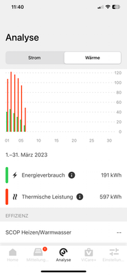

Bei mir sieht das so aus
Ich glaube ich habe noch einiges vor mir
Die 191 kWh seit Anfang März sind schon etwas viel (aber nicht unbedingt "katastrophal"). Aber wie ich oben schon mal geschrieben hatte: Erst mal soll die Wunschtemperatur mit halbwegs energetisch sinnvollen Einstellungen (Durchlaufen der Heizung über Nacht, nur geringe Temperaturreduzierung in der Nachtabsenkung) erreicht werden, danach schaut man dann nach Einstellungen/Maßnahmen für weniger Energieverbrauch. Dabei sind dann sicherlich auch (kostengünstige) Maßnahmen zur Verringerung der Wärmeverluste hilfreich (Z.B. einfach mal daran erinnern, was unsere Großeltern in kalten Wintern z.B. an den Fenstern gemacht haben.).
Oder: Gezielte Einstellungen zur Reduzierung der Verdichterstarts pro Tag (aktuell bei Dir: 334 Starts für nur 292 Betriebsstunden, bei mir läuft der Verdichter den ganzen Tag ohne Neustart durch, seit dem ist der Stromverbrauch erkennbar gesunken). Aber an der Stelle sind wir jetzt noch nicht.
Vitocal 222-S AWBT-E-AC 221.C08; Inbetriebnahme: 20.12.2021

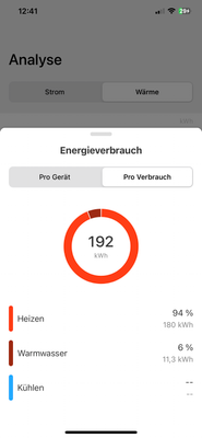

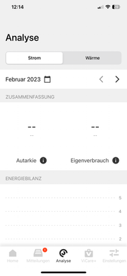

Wird da nichts angezeigt, wenn man auf die markierten Stellen tippt?
252-A 13 kW | WW-Speicher 190 l | 40 % FBH / 60 % HK | SW2532 | kein Experte
  •  nur das
  • irgend etwas stimmt hier nicht
Und wenn sie auf "Wärme" bleiben und auf Energieverbrauch tippen?
Seltsam dass Ihre App etwas anders ausschaut als meine. Den Button "Strom" habe ich gar nicht zur Auswahl. Ich habe die neueste Version der App.

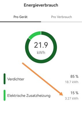

Ich bin jetzt mal da gelandet 🤣🤣🤣
Schaut aber gut aus
Bei ihnen steht 21,9
bei mir 192
Hat das Komma eine Bedeutung?
lg
Kann es sein, dass das das kostenpflichtige ViCare-Pro ist?
Obwohl die kostenintensive elektrische Zusatzheizung ja nur 2% von Gesamtverbrauch ausmacht, sollte das beobachtet werden. Diese Zusatzheizung ist ja zur Wärmeerzeugung deutlich "stromverbrauchsintensiver" als der WP-Verdichter. Eventuell können hier später Einstellungen vorgenommen werden, die diese "elektrische Zusatzheizung" wirklich nur verwenden, wenn es sehr kalte Temperaturen (z.B. <-10°C) gibt.
Die zusatzheizung wird bei der vitocal250-a,  wenn sie deaktiviert ist, nur zum abtauen verwendet. Daraus resultiert der Verbrauch.
Hallo Peter,
die Vitocal 252-A verwendet zum Abtauen immer auch die Zusatzheizung, egal ob nötig oder nicht. Das lässt sich leider nicht ändern, hat mir der Techniker erzählt. Von dem her sind die Werte gut.
  • Nein die App ist die ganz normale.
    also nicht die kostenpflichtige.
    lg
Nein, das Komma hat keine Bedeutung. Ziffern nach dem Komma werden in dieser App nur bei Werten kleiner 100 angezeigt.
