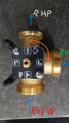

ich habe Fragen zu dem 3-Wege Ventil rechts im Hydraulikplan. Das müsste denke ich der Rücklauf vom Speicher sein.
Wenn der Hebel auf „10“ steht, lässt es laut Symbol von Mitte nach Oben zur WP durch.
Der Hebel steht bei inaktiver WP immer auf „10“.
Wenn der Hebel auf „0“ geht, dreht es im Uhrzeigersinn. Laut Symbol scheint es dann alle 3 Anschlüsse zu öffnen. Den Zustand nimmt es ein, wenn die WP im Modus WW ist.
Wir haben einen Kombispeicher angeschlossen.
Der Anschluss unten kommt vom Speicher in der Mitte. Der Anschluss rechts kommt vom Speicher im unteren Bereich.
Ich frage, da die Anlage fast ausschließlich WW macht und dabei den gesamten Speicher auflädt bzw. bei einem Heizwasserzyklus den Speicher durchmischt und dann auf WW springt.

Hallo @Fluxx
Wie ich geschrieben habe, sollte es Ihrer Beschreibung entsprechen.
Auch die Richtung des Motorantriebs kann geändert werden.
Wenn Sie den Motorantrieb vom Ventil entfernen, ist an der Position der Ventilachse erkennbar, welche Öffnungsventile angeschlossen sind.
Beim Heizen von WW wird nur der obere Teil des Speichers erwärmt. Beim Heizen des Hauses nur der untere Teil.
Hallo @Fluxx
In der Ruhestellung des 3-Wege-Ventilkerns müssen die rechten und oberen Ventilanschlüsse verbunden werden (für die Beheizung des Hauses), und für die WW-Heizung muss sich der Kern nach links bewegen, sodass die unteren und oberen Ventilanschlüsse verbunden werden .
@divanc @Vielen Dank!
Das Ventil dreht rechts herum auf die untere Stellung wo alle drei Pfeile sind. Am Hebel ist ja so eine Nase (hinten) die denke ich anzeigt welche Stellung aktiv ist.
Das Photo meiner Ventilstellung „0“ ist während einem WW Zyklus.
Kann das Absicht sein um den ganzen 600 Literspeicher aktiv auf 55 Grad zu bekommen?
