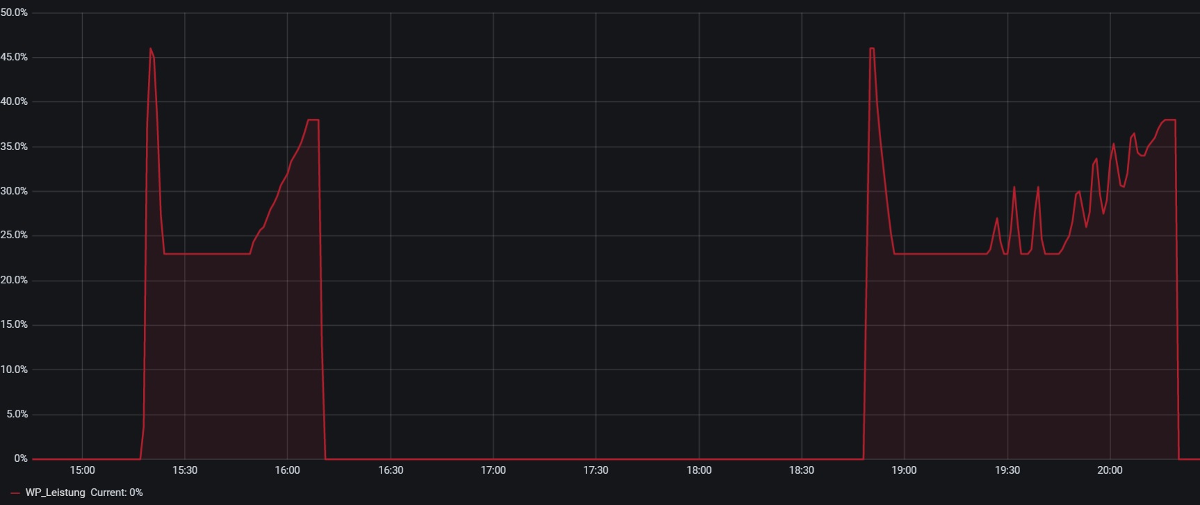

ich hätte eine Frage bezüglich der VL-Temperatur/Mischer Regelung: Seit 2-3Tage verhält sich der HK3 Regler etwas seltsam: Der Mischer Regelt nun die VL Temperatur so, das diese nicht mehr um Sollwert , sondern etwas über dem Sollwert "Schwingt" (siehe Foto). Hat jemand eine Idee, woher dies kommen könnte ?

ich denke, ich hab es gefunden....bin derzeit am testen:
Meine Vermutung: das ist kein "Schwingen" sondern das kommt folgendermaßen zu Stande:
Der Puffer wird geladen, somit wird der Eingang am Mischer logischer Weise immer "wärmer", da der Regler im HK3 nicht ständig sofort Nachregelt, wird kurzfristig der Ausgang am VL-Fühler auch "wärmer". Nach einer gewissen Zeit macht der Mischer wegen der Übertemperatur ein kleines Stück weiter "ZU"....die Temp am Fühler sinkt dadurch wieder......in diesem Zustand bleibt der Mischer wieder eine bestimmte Zeit, wobei in dieser Zeit die Puffertemperatur weiter steigt, somit wird der Ausgang am Mischer mit der aktuellen Stellung wieder zu warm......der Mischer fährt ein weiteres kleines Stück zu.....u.s.w.......
Die "Glorreiche Idee" den Puffer auf 57°C zu heizen macht durchaus Sinn: Nachzulesen bei einem Anderen Beitrag von mir hier in dieser Community. Die Taktzeiten der WP kann man durch die höhere "Energieladung" pro Takt in der Übergangszeit ziemlich stark "Strecken" - logischer Weise auf Kosten des etwas schlechteren Wirkungsgrad.......aber wenn der Strom kostenlos von der Sonne kommt, ist so eine Einstellung in der Übergangszeit zur "Schonung des Verdichters" durchaus eine Überlegung wert......
zur Ergänzung - hier die Leistungskurve des Verdichters: links - Leisungsverlauf bisher, und rechts der Leistungsverlauf seit 2-3 Tagen, dieser "Schwingt" ebenfalls genau mit dem VL-Istwert des HK3 mit.
VL-Hoch Leistung ist niedrig .......VL Niedrig Leistung ist hoch.......
