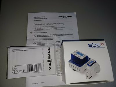

ich habe einen SAIA ALE3D5FD10C3A00 Viessmann Energiezähler Art. Nr. 7646315 der bei einer Vitocal 161-A verwendet wurde kann ich diesen auch für die 262-A Brauchwasserwärmepumpe verwenden oder muß es unbedingt der Energiezähler Art. Nr. 7506157 sein ?
Auf der Montageanleitung für den 7506157 sind beide Wärmepumpen also sowohl die 161-A als auch die 262-A aufgeführt.
Beim Energiezähler 764315 ist in der Montageanleitung die 262-A nicht erwähnt anscheinend gab es die Pumpe zu diesem Zeitpunkt noch nicht.
Kann ich ihn trotzdem für die 262-A verwenden ?
Klaus_B
Die Nummer 7646315 kann nicht stimmen. Darunter wird mir kein Energiezähler angezeigt.
stimmt, ich habe mich geirrt die Nummer bezieht sich anscheinend auf den Abschlusswiderstand.
Der Zähler hat die Bezeichnung ALE3D5F (siehe Bild) kann ich diesen für die 262-A verwenden?
In der Montageanleitung taucht diese zwar nicht auf liegt aber wahrscheinlich daran das es diese zu diesem Zeitpunkt noch nicht gab. In der neueren Anleitung sind beide aufgeführt die 161-A und die 262-A.
Klaus_B
Ja, den kannst du verwenden.
