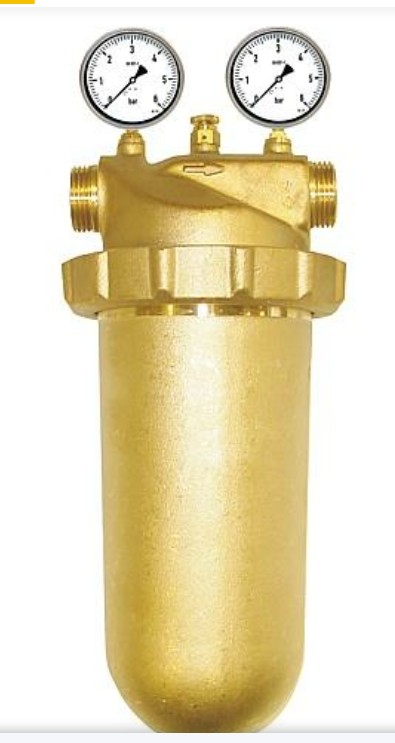

Hallo, gemäß Reihenfolge
1tes Bild; schwarzer Compactfilter ausgebaut
2tes Bild: Messinggehäuse mit Magnetmanschette funktioniert alternativ
3test Bild: großes Messinggehäuse wurde letztendlich eingebaut, lieferte bereits mit dem Einbau +300L/min und hat das größe Schmutzspeichervermögen. (Bild siehe unten)
HaHu
Der erste Filter ist ein sogenannter Magnetitabscheider. Hier bleiben Partikel am Magnet hängen, die gerne durch einen feinmaschigen Filter durchgehen. Der letztgezeigte hat offenbar nichts magnetisches, ob das auf Dauer gut ist. Mein HB hat über mehrere Stunden die alten Heizungsrohre und HK gespült. In den ersten Tagen mussten öfter die Abscheider und Filter gereinigt werden. Bei mir sind im Übrigen ein Magnetitabscheider wie auf Bild 1 zu sehen, und drei mit Magnetmanschette verbaut. Nach spätestens zwei Wochen war alles im Lot. Das Sieb in der ODU habe ich zuletzt im August gereinigt. Inbetriebnahme war im Mai.
Ich denke HaHu´s Filter beinhaltet ebenfalls eine Magnetkomponente, um metallische Partikel zu binden. Was gut ist an diesem Filter ist, dass er mit KVS 19 den Volumenstrom wenig beeinflusst.
Wenn du selbst - neben dem Magnetitabscheider - drei weitere Filter verbaut hast, müsste eigentlich der Volumenstrom deutlich gemindert sein, oder sind die Filter eher grobmaschig?
Und du hattest Glück mit deinem Heizungsbauer. Spülvorgänge - noch dazu ausgiebige - sind sonst nach dem was man hier mitbekommt eher selten. Kostet eben viel Zeit und bringt wenig Geld. Der Kundenärger ist vielen Heizungsbauern dann egal. Bislang war es zumindest so. Wenn die Aufträge zurückgehen, wird hoffentlich auch wieder gründlicher gearbeitet.
Insgesamt sind es noch mehr. Bei zwei Heizkreisen je einer mit Magnetmanschette.. Der Magnetitabscheider zwischen IDU und ODU, je einer mit Magnetmanschette im Rücklauf vom Pufferspeicher, Trinkwasserspeicher, von Ölkessel. Der Volumenstrom ist vollkommen in Ordnung.
