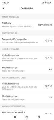

Vorher war es aber nicht so siehe Bilder.
Danke dir aber trotzdem für deine Antwort
