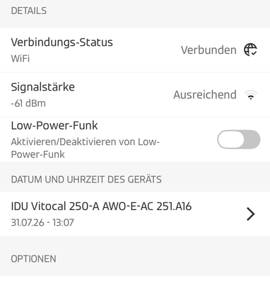

Wie Aixtom korrekt geschrieben hat in der App unter Einstellungen und dann Kommunikationsmodul auswählen (siehe Foto)
Dort dann „Datum und Uhrzeit des Gerätes“ wählen und die Uhrzeit einstellen.
