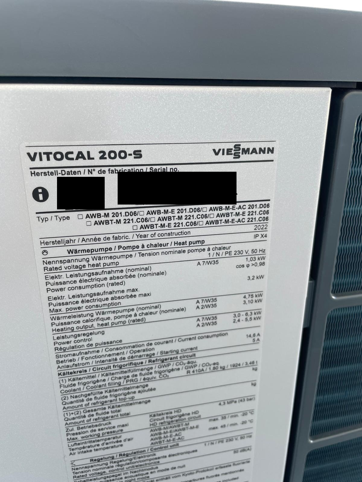

auf meiner Außeneinheit findet sich das beigefügte Typenschild. Auf dem ist nicht angekreuzt, um welchen Typ es sich jetzt genau handelt. Ist das bei allen Vitocal 200-S Außeneinheiten so?
Wer kreuzt den richtigen Typ an?
Über den QR-Code wird mir ein Typ angezeigt, dass ist aber nicht der, der bei mir verbaut werden sollte. Sind die Typen alle Baugleich und mit der gleichen Software?
Falls nicht, wird hier gegen die Maschinenrichtlinie verstoßen und ich sehen hier einen Mangel. Das Gerät hätte so das Werk dann nicht verlassen dürfen.

Werksseitig wird hier nichts angekreuzt. Das macht dein Fachbetrieb. Der sollte wissen was er bestellt und geliefert bekommen hat. Definitiv hast du eine 6 kW Ausseneinheit. Die genaue Ausführung steht eigentlich in der Rechnung bzw. auf dem Anlagenzertifikat.
