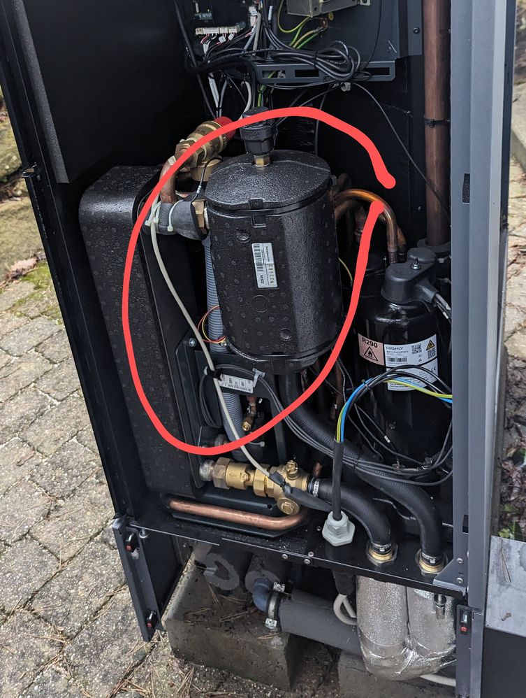

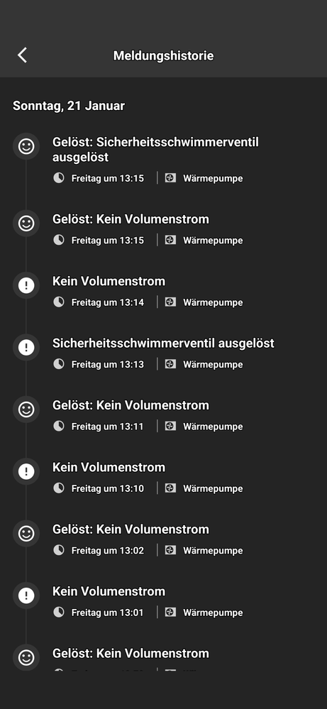

Totalausfall kein Volumenstrom wegen ausgelösten Sicherheitsschwimmerventil Alle Heizkreise gesperrt Haus kplt kalt. Reset war notwendig armin schmitt service techniker in einer stunde vor ort am wochenende!
hatt keine Erklärung warum das Sicherheitsschwimmerventil laufend auslöst.
Trotz laufenden Vitocrossal 300 als Zusatzheizung mit 75 grad Kesselwassertemperatur, kommt keine Wärme in den Heizkreisen an ! Vermeintliches Backup mit vitocrossal funktioniert nicht.wegen ausgelösten Sicherheitsschwimmerventil ist Volumenstrom kplt. gesperrt
Fragen warum löst das Sicherheitsschwimmerventil so oft aus ? Wie entsperrt man das Ventil?
Wie kann mann die Heizkreise an den Vitocrossal anbinden ? würde eine verbindung zwische WP vorlauf und rücklauf helfen ? ist ich relativ leicht machbar beides liegt zugänglich im Haus

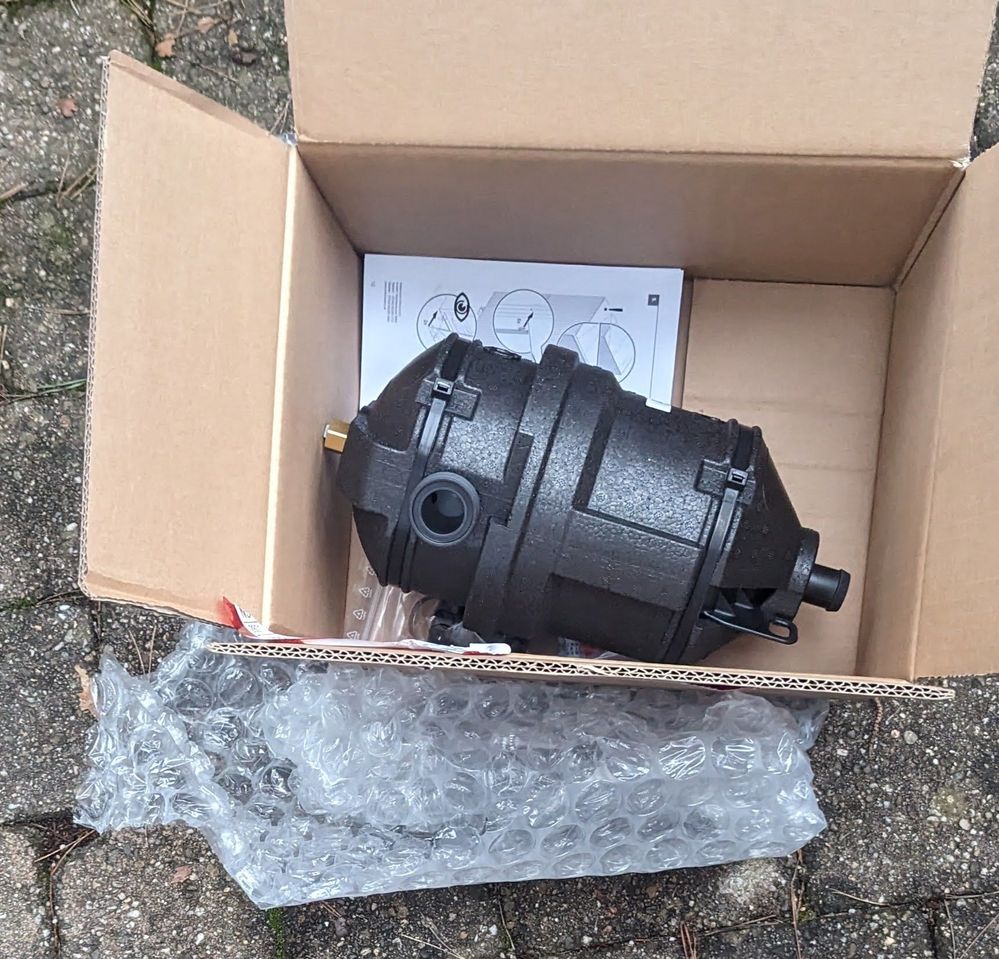

Ursache war nicht ein verstopftes Sieb wir beim Ausfall im Oktober, sonder das defekte Sicherheitsschwimmerventil. Das hat mein Installateur Armin Schmitt in Heidelberg ausgetauscht als Garantiefall.
Jetzt gibt es keine Fehlermeldungen mehr
