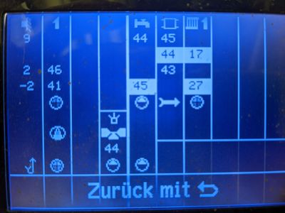

in der Analgenübersicht sollte man eigentlich sehen woher die Anforderung mit den 39 Grad herkommt
Da seh ich nur dass 39 grad der sollwert für den Pufferspeicher ist. Aber ich hab kp warum, und wo ich den einstelle / beeinflusse.

Mach doch mal ein Bild von jeder Seite der Anlagenübersicht. Du gelangst dorthin, indem du die "?"-Taste für ca. 4 Sekunden gedrückt hältst.
Passt. Wer lesen kann ist klar im Vorteil. Hab das im der service Anleitung gelesen aber falsch verstanden.
Fotos folgen demnächst wenn ich dazu komme.
In dieser Anlagenübersicht war ich schon, deswegen weiß ich dass die solltemperatur vom Puffer Speicher auf 43 is.
Was ich halt seltsam finde weil die heizkreise alle ca 10 Grad drunter sind.
Wie gesagt Fotos folgen von der Übersicht und der ganzen heizkreis Einstellungen.

Hi hab alles beisammen. Hoffe das is alles.
Heizkreise durch die vitotronic-h.
Heizkreis, Neigung, Niveau, temp, vl
(ja sind 4 Kreise, bzw zwei vitotronic-h)
Die 17 grad bei da Anlage selber war a experiment um zu validieren dass diese temp keine Auswirkung hat.
Außentemperatur: 8 grad C.
Warmwasser solltemp: 45 grad C.
Das sollt alles relevante sein. Danke scho mal.
Hast du mal die Solltemperaturen der anderen Heizkreise abgefragt? Wie sieht die Schaltzeiteneinstellung des Pufferspeichers aus?
Siehe über den Bildern die pseudo Tabelle mangels tabellarischer Darstellungsmöglichkeiten hier im forum.
Alle heizkreise, solltemp, vl, und Kennlinienparameter.

Puffer ist zwischen 22 und 4 Uhr auf oben gestellt und und rest also 4-22 normal (hab geraten halt grob iwi korreliert mit der Nachtabsenkung).
Was hast du denn dabei mit Anlage(hauptinterface) gemeint?
Das Gerät was direkt auf der wp sitzt.
Sry war eh redundant, sieht man eh am Foto im Prinzip.

Ok. Wenn ich alles auf abschaltbetrieb stelle kommt eine solltemp von 26 Grad raus was der Kennlinie der wp bei 11 grad aussentemp entspricht (Neigung:0.6, Niveau:0).
Ich durchschau es ned. Hab mal einen Kreis wieder eingeschalten (ich vermute das is deine Idee dahinter einzeln ausprobieren was passiert). Hab den mit 1.1/1(Neigung / Niveau) aktiviert. Jetzt is die solltemperatur für den Puffer 42 grad.
Und was wird bei dem Kreis für eine Vorlauf-Soll-Temperatur angezeigt?
Hi, sry war auf Urlaub im Ausland. Bez solltemperatur. Ich bin mir nicht sicher wo ich die vl solltemperatur der einzelnen Kreise auf der vitotronic 200-h sehe. Ich sehe nur wenn ich die Kreise auswähle die aktuelle vl Temperatur und halt dass wenn ich am Rad drehe eine gewünschte Raumtemperatur von 20 Grad eingestellt ist.
Du kannst bei den Heizkreisregelungen analog zur WO1C-Regelung über die OK- und Menü-Taste die Diagnose aufrufen und dort die Solltemperaturen abfragen.
Danke gefunden.
Beim radiator Kreis (1.1/1 Neigung/Niveau) sind es bei derzeit 8 Grad aussentemp 38 Grad solltemperatur. Puffer verlangt 46.
