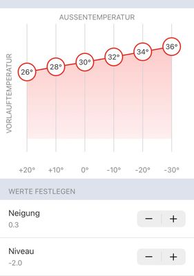

Die Heizkennlinie steht auf:
Neigung +0,7
Niveau --11K
Sind das vertretbare Werte?
Für uns hat sich diese Kennlinie bewährt, aber ich würde gerne weiter optimieren.
Die Heizkennlinie ist ja von Haus abhängig. Ist es ein Neubau?
Dann braucht man eher eine Steigung von 0,2-0,3.
Niveau von -11 klingt komisch.
Was für eine Vorlauftemperatur ergibt sich denn bei dir bei 0C Außentemperatur?
Ja, Neubau.
Bei Neigung von 0,2 oder 0,3 ist es im Herbst und Frühjahr zu warm oder im Winter zu kalt.
Ich habe diese Kurve für einen Neubau eingestellt in Verbindung mit einem Sollwert von 22 Grad
Bei 10°C außen wäre es mit deiner Kurve bei uns viel zu warm.
Wie hoch ist deine Begrenzung / max. Temp für den Vorlauf?
Bei mir 35°C, hab ich aber noch nicht erreicht.
Bei 10 Grad heize ich auch nicht mehr 😜 (bzw. nur noch wenige Stunden)

Unsere Werte sind ja dennoch jenseits der 0°C bzw. -10 / -20 / -30°C Außentemperatur nahezu identisch.
@ Supermoto:
Ich finde, du hast den Unterschied in der Heizkurve gut interpretiert,
Tatsächlich habt ihr bei beide bei kalten Außentemperaturen ähnliche VL-Soll-Temperaturen.
Der hohe Werte für Neigung und der stark negative Wert für das Niveau deuten meiner Ansicht nach darauf hin, dass du in der Übergangszeit die solaren Wärmeeinträge gut nutzen kannst und somit weniger VL-Temp benötigst.
Wir haben ebenfalls einen Neubau und ich arbeite aktuell mit
Neigung 0,5
Niveau -6
Die Häufigkeit der Taktung hängt wohl auch davon ab, ob man ERR (Einzelraumregelung) hat oder nicht.
Wenn alle Kreise zumachen, wird die VL-Temperatur schneller davonlaufen (VL-Ist>VL-Soll). Somit wird die Abschaltgrenze schneller erreicht und die Pumpe taktet häufiger.
Ich habe keine ERR und habe das Gefühl, dass die rein witterungsgeführte Regelung bei mir nicht zufriedenstellend funktioniert. Es dauert bei sonnigem Wetter viieeeeel zu lang bis die Abschaltbedingungen erreicht werden und der Verdichter läuft daher auch weiter, wenns schon lange nicht mehr notwendig wäre.
Ich habe deshalb einen Raumtemperaturfühler (Vitotrol 200 rf) installiert und die Raumtemperaturaufschaltung aktiviert.
