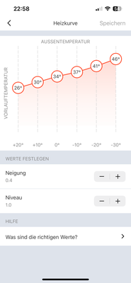

und mit der Heizkurve spiele ich noch ein wenig rum. (Neigung 0.4 & Niveau 3.0) ist im Moment. Ziel ist es das die Zimmer duechgehend 22C haben.
Du könntest auch "normal 22 oder 23 Grad" und Niveau "0" probieren. Müsste ähnlich ausgehen.

zurück zum Thema: das mit 23C und Niveau 1.0 hat funktioniert. Die Temperaturen sind in den Zimmern stabil (22.2)

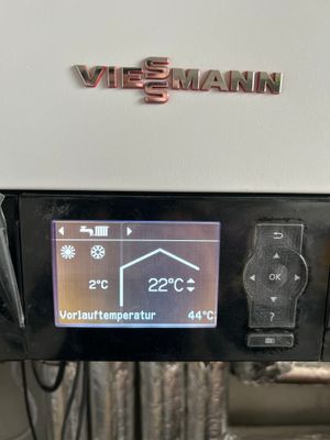

Bei mir wird auf dem Display VL Temperatur 49C angezeigt.. was sollte den üblich sein ? Und wie bekomme ich das jetzt runter , in den ich die heizkurve noch weiter runtersetze?
Screenshot?
Die Anzeige 49°C ist mit ziemlicher Sicherheit die Vorlauftemperatur für dein Warmwasser.
