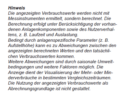

Einige können sich in der zweiten Codierebene befinden. Dafür musst du in der Serviceebene (OK- und Menü) die "OK"- und "Rückstell"-Taste für ca. 4 Sek. gedrückt halten. Anschließend gibst du den Code 344 254 1331 ein. Wichtig! Durch falsche Einstellungen in der Expertenebene kann es zu Geräteschäden kommen.
Sollte die Abfrage möglich sein, ist es dennoch so, wie bereits mehrfach geschrieben, eine Verwertung der Daten zu Abrechnungszwecken ist nicht möglich.
