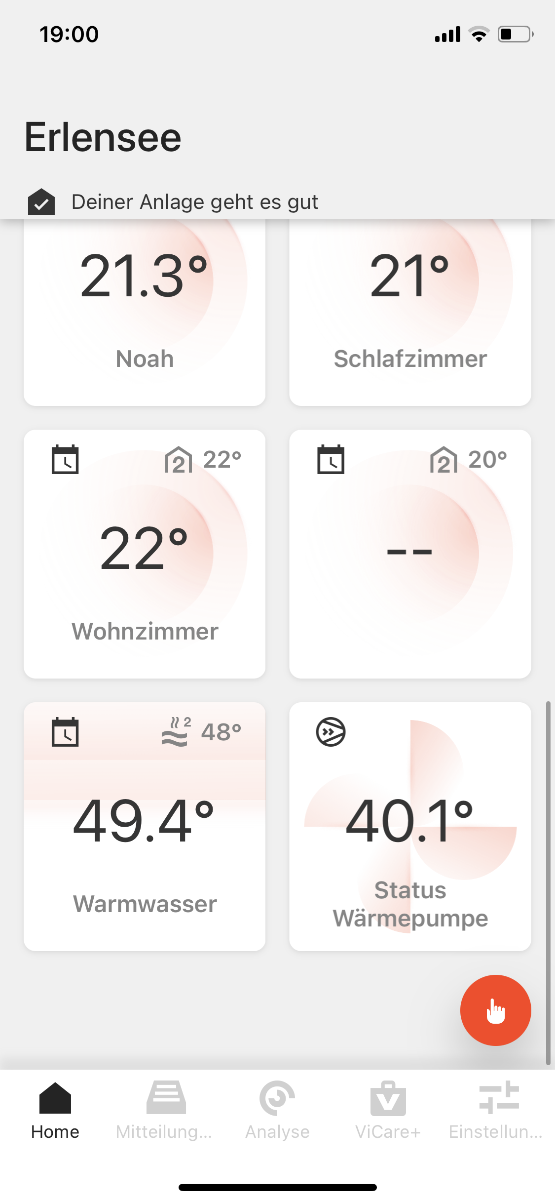

APP-Steuerung (ViCare): Einzelraumsteuerung über Klimasensoren, Fußboden-Thermostaten und elektrischen Stellventilen
Einstellungen: Neigung 0.8 / Niveau 1.0
Aktuelle Temperaturen: max. 20 Grad / Raum (müssen immer 1-2 Grad mehr einstellen, als es dann tatsächlich wird)
Aktuelle Warmwassertemperaturen: zwischen 44 Grad und max. 48 Grad (Zeitprogramm)

Hey, ich habe das Niveau jetzt auf -5 eingestellt, Neigung ist auf 0,6.
Aktuelle Temperaturen…das kleine ist der Soll-Wert der große der IST-Wert.
Interessant wird die Einstellung bei einer Außentemperatur von -5 bis -10 Grad, da wird die Vorlauftemepratur nicht ausreichen denke ich.
….genau dies wird dann in der Heizkurve durch eine richtig eingestellte Neigung verhindert :
wird es bei fallenden Temperaturen in den Räumen kälter, wird die Neigung etwas steiler eingestellt.
wird es bei fallenden Temperaturen in den Räumen wärmer, wird die Neigung etwas flacher gestellt.
Das Ziel dieser Anpassung ist, das egal wie sich die AT verändert, das die sich Temperatur in den Räumen nicht ändert.
