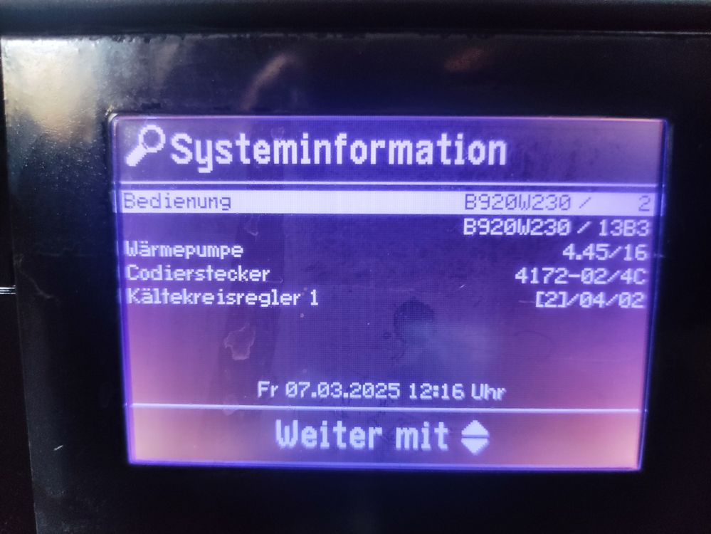

Wie genau mache ich das?
Hab das hier gefunden. Wird hier die SW Version angezeigt?
Hallo, werden noch weitere Infos von mir benötigt? Wird die SW Version hier angezeigt?

Hallo MarkusWolf,
warst du wirklich in der Expertenebene? Ansonsten kann es durchaus sein, dass deine Anlage noch im Grenzbereich ist, wo es die Energiebilanzierung noch nicht gab. Dies wurde erst später implementiert und war nicht von anfang an verfügbar.
Ja, es war die 2te Ebene. D.h. meine Anlage kann die Energiebilanz gar nicht anzeigen?
Dann ist dies bei deiner Anlage nicht möglich, nein.
Okay, danke für die Erklärung.
