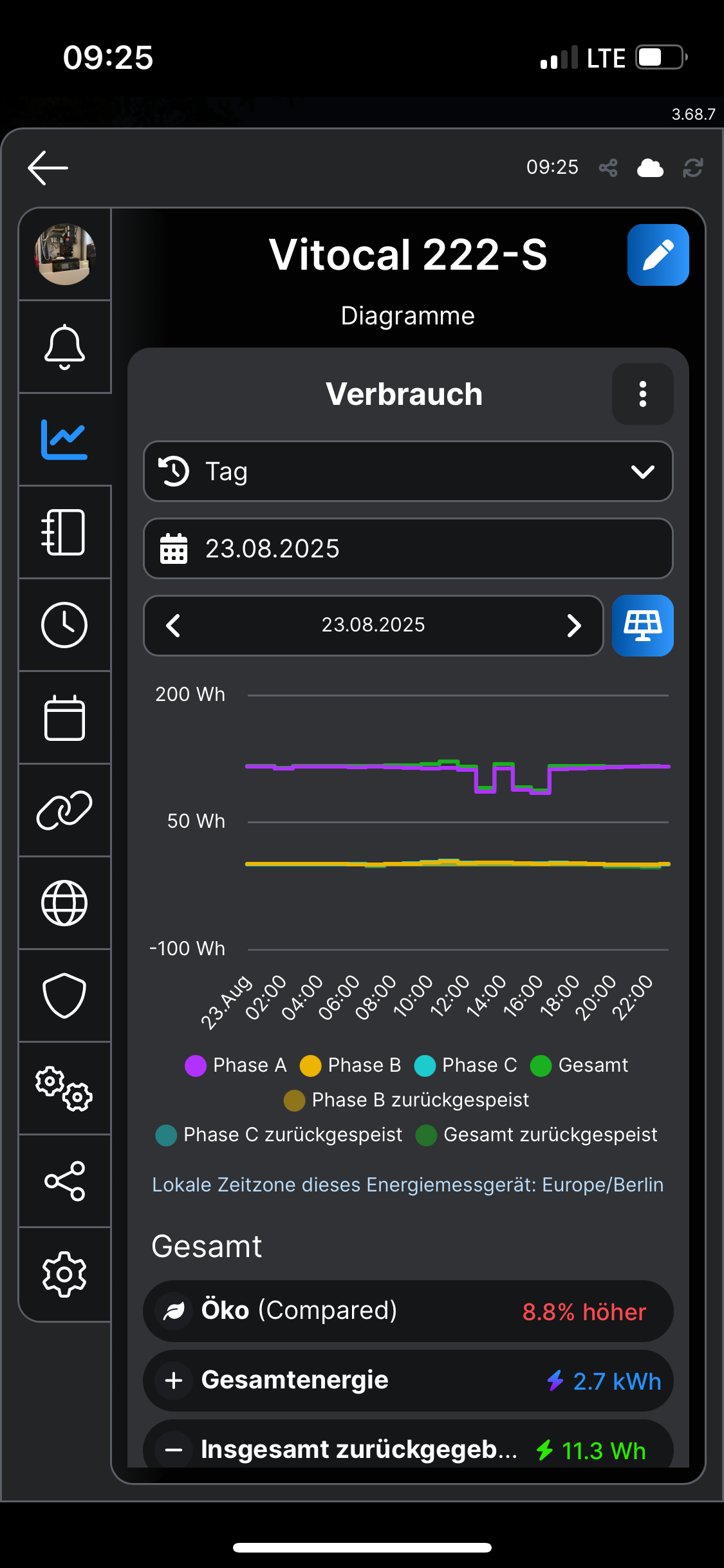

Eine hoffentlich kurze Frage für Zwischendurch. Warum verbrauche ich täglich ca. 2,5 bis 3 kWh obwohl ich gar nicht zu Hause bin?
Das Ferienprogramm ist momentan an, keine Heizung, kein Warmwasser. Außentemperatur ca. 12-20 Grad. Auch bei nur Programm WW gleiche Werte.
Ich hatte (Bauchgefühl) letztes Jahr immer Momentanwerte von ca. 15 W. Dieses Jahr sind es teilweise 115 W.
Habt ihr das auch? Ist das Verhalten irgendwie begründbar?

Danke, hierbei handelt es sich um eine Schutzfunktion der Anlage. Sobald der Verdichter der Wärmepumpe länger als 8h am Stück nicht in Betrieb ist, schaltet sich die Statorheizung ein, um den Kältekreis zu schützen.

Wäre es dann nicht besser, nur die Heizung abzuschalten und WW aktiv zu lassen? Bei mir verbraucht das weniger als 1kWh pro Tag. Wenn man schon mitten im Sommer die Statorheizung braucht, stimmt irgendwas nicht. Betauen kann der Verdichtermotor eigentlich nicht. Außerdem dürfte die Heizung doch nicht durchlaufen.
Habe bei meiner neuen 252-A das gleiche Phänomen. Ist das bei nachts 15°C Außentemperatur nicht unnötig? Falls ja, wäre ich für ein Softwareupdate, dass dieses Verhalten bei entsprechenden Außentemperaturen abstellt.
Wenn meine 252 nichts macht, sehe ich aktuell ca. 15 W (Wirkleistung) mit dem Shelly. Sonderlich genau ist das dann sicher auch nicht mehr, aber es sind definitiv keine 50 W und mehr.
Bei meiner ist es auch meist so, die 80W kommen nur ab und zu. Habe noch keine permanente Messung dran, aber es scheint so, als wäre die Schaltung bei der 252-A schon angepasst. Die Statorheizung geht offenbar (temperaturgefühlt oder zeitgesteuert?) von alleine wieder aus - auch ohne, dass der Verdichter anspringt.
