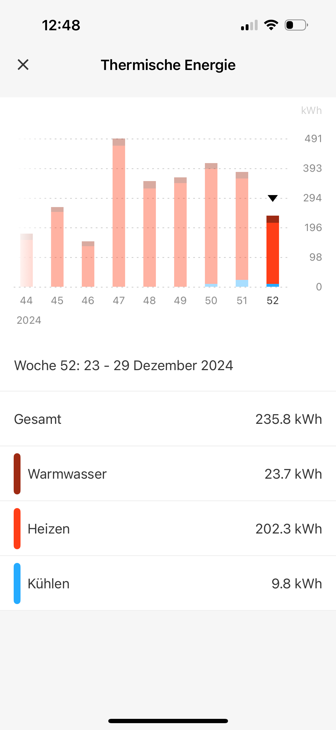

komisch ist das bei einer Anzeige auch Verbrauch von Kühlung steht … das ist neu.

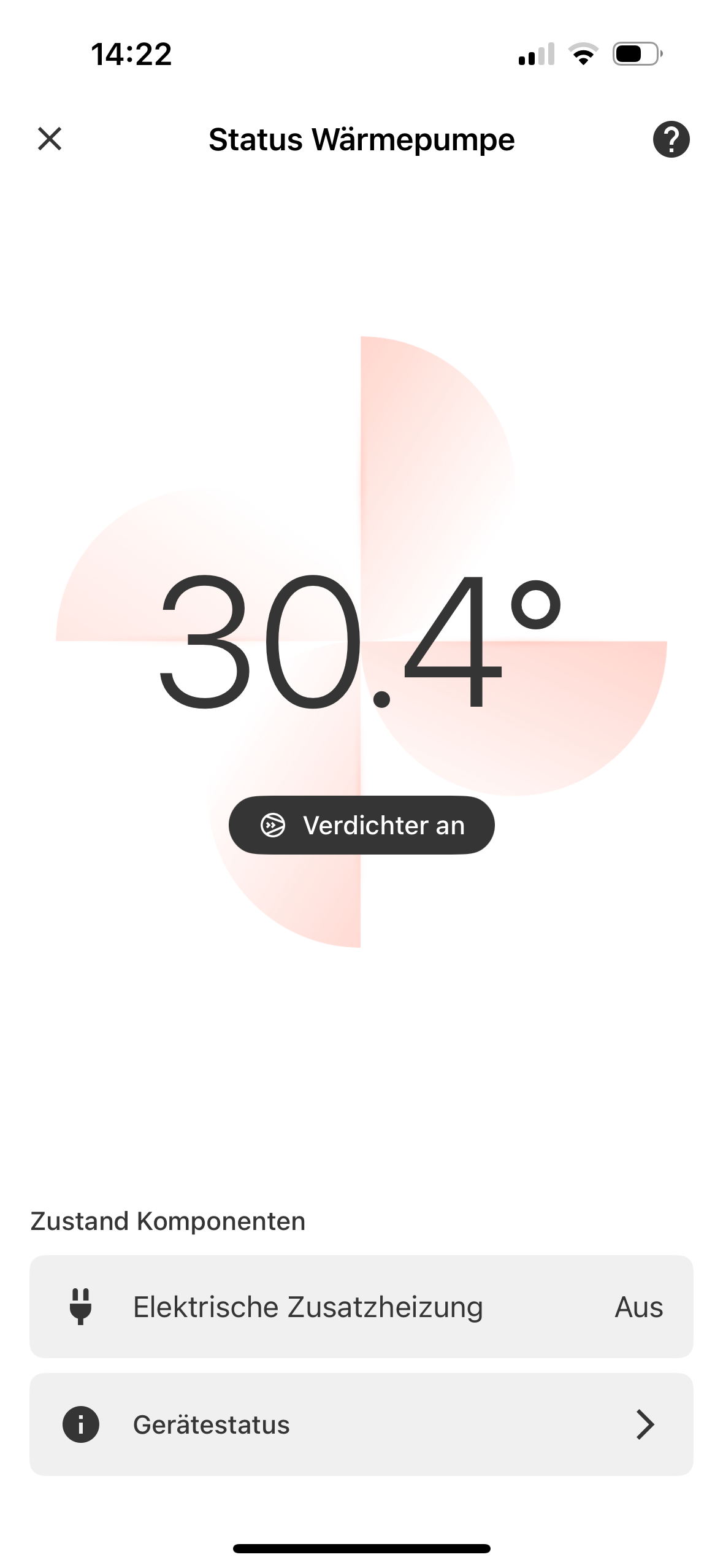

jetzt grad läuft sie auch wieder wunderbar mit 30 grad Vorlauf
es ist sporadisch, und läuft wieder wenn ich kurz die Temperatur hoch drehe
