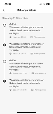

meine Heizung funktioniert nicht bzw. ist unzureichend. Die letzten 10 Tage war die Anlage im Ferienprogramm und seit gestern schafft sie nicht mal 2 Grad aufzuheizen.
Zudem gab es 2 mal eine Störung F.1017 die sich vermute ich von allein gelöst hat.

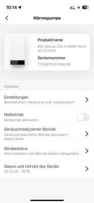

Anbei Fotos.

Hallo Emir,
anhand er letzten beiden Fotos sieht es erstmal normal aus. Die Sekundärrücklauftemperatur deutet auf ein ausgekühlten Heizungsrücklauf hin, oder auf einen sehr kalten WW-Speicher. Das erste Foto zeigt normalen WP-Betrieb, das zweite einen Abtauprozeß.
Beste Grüße - Pinguin
Edit: 2.Foto in einem Moment aufgenommen, in dem die HMI (Bedieneinheit) das Heizsymbol noch nicht umgeschaltet hat von Heizen auf Abtauen.

Hallo
Gemäss dem Screenshot hast du eine Vorlauftemperatur von 35°C, was zur Fussbodenheizung bei der Temp. passt.
Ein ausgekühlter Estrich braucht schon einige Zeit, bis er wieder aufgewärmt ist.
Allerdings ist unklar warum der Durchlauferhitzer eingeschaltet ist. Normalerweise schafft dass die WP alleine, es sei denn es läuft gerade eine Abtauung.

Hallo und danke für die schnelle Antwort.
Die Außeneinheit ist nicht stark vereist. Der Durchlauferhitzer wurde gestern Abend durch ihren Fachpartner eingeschaltet, er meinte die Außeneinheit schafft es nicht alleine…
Bzgl. der Störung F.1017 muss ich mir keine Sorge machen?
Danke vielmals

Wenn der Fehler anliegt ist die Ausseneinheit deaktiviert. Solltest Du mal beobachten und dem Heizungsbauer melden.

Hallo
zurzeit keine Störung. Die Außeneinheit funktioniert einwandfrei. Der Durchlauferhitzer ist nun aus.
