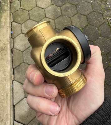

Dass das Ventil langsam fährt ist eigentlich normal, allerdings deutet das sprunghafte zurückdrehen auf ein defektes Ventilküken hin.
An diesem lösen sich in vereinzelten Fällen die Dichtlippen welche dann in den Rohrabgängen hängen bleiben und diese abrupte Bewegung verursacht.
Das Küken sollte sich bei manueller Betätigung (Graue Scheibe ca. 3mm vorziehen) mit passendem Schlüssel ohne großen Kraftaufwand verstellen lassen.
Bei meinem musste ich dort schon mit zwei Händen beigehen, um den Widerstand in der mittleren  Position zu überwinden.
Nach Austausch reichten zwei Finger um das Ventil zu verstellen…
Hier hilft aus meiner Sicht nur ein Tausch des Kükens (samt neuem Motor) oder des kompletten Ventils.

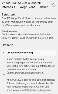

aus welchem Jahr ist deine Anlage? Bei den ersten, die auf den Markt kamen (so wie meine von 2022) gab es eine Bauteiländerung.
Ich hatte auch diese Aussetzer und daraufhin wurde das Ventil getauscht.
Ich kann bestätigen das beim Manuellen drehen, (Plastik-drehkappe in Position gezogen) es etwas an Kraft benötigt, um das Ventil zu drehen, mit Imbusschlüssel.
Ist dem Service Techniker auch aufgefallen, hat sich jedoch keine weiteren Gedanken darüber gemacht.
Da sich der Motor beim Aktorentest Normal verhalten hat.
Wenn der Motor genug Saft bekommt, dann dreht er ja Ohne Probleme in alle Richtung.
Daniel
Bestellt im Mai 2022, Der Umbau und die Inbetriebnahme war Juli 2022, somit ist das Gerät definitiv älter.
Wenn das mit der Seriennummer stimmt, Baujahr 2020?  7736172003208213

Besten Dank für die Hinweise. Ich schreibe nun eine E-Mail an unseren Service-Dienst, mit Hinweis auf die Bauteiländerung. Die sollen das mal Prüfen und vielleicht auch gleich andere Bauteilbedingte Probleme der Serie.
