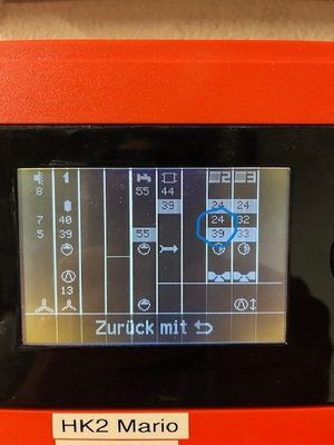

Im Moment habe ich eine Vorlauftemperatur von knapp 22 Grad am Mischer. Eingestellt ist eine Soll-Raumtemperatur von 24 Grad.
Gemäss Steuerung sollte die Vorlauftemperatur auf 39 Grad sein. Diese wird aber nicht erreicht.
Gibt es eine Möglichkeit die Soll und Ist Temperatur am Mischventil abzugleichen?

Hallo @Mario80
Einen Vergleich der Ist- und Soll-Werte für die VL des Mischheizkreises finden Sie bereits auf Ihrem ersten Foto.

Hallo Divanc
Danke für die Antwort.
Nun ist meine Frage, ob die Möglichkeit besteht die beiden Werte (Vorlauftemperatur und Soll Vorlauftemperatur) anzugleichen?
Auf dem Analogen Temperaturmesser am Mischer wird eine Temperatur von ca. 24 Grad angezeigt. Die ist auf der Steuerung auch ersichtlich. Also gehe ich davon aus das der Temperatursensor im Vorlauf stimmt.
Eigentlich sollte die Temperatur doch bei 39 Grad liegen. Ich verstehe nicht, warum der Regler nicht mehr öffnet.
