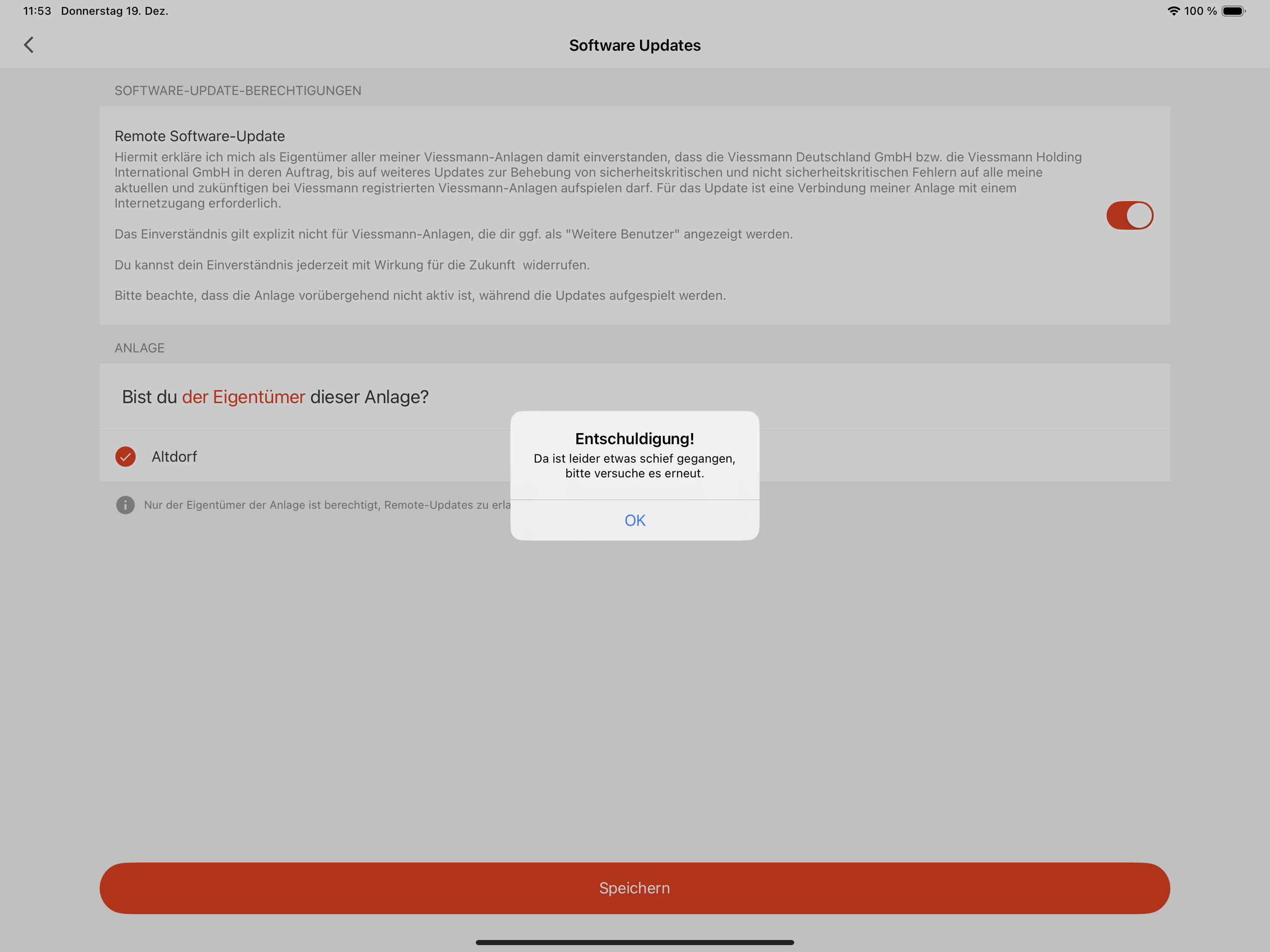

Lass mich am Ende der Antwort beginnen ... ich hatte mit der Vicare 3.30.0 App gesehen, dass man einen Remote Update konfigurieren kann, wenn ich allerdins "speichern" drücke kommt immer "Entschuldigung! Da ist etwas schief gegangen, bitte versuche es erneut". Nun, ich habe es mehrfach versucht, ohne Erfolg. Und wenn ich auf der ViVare App unter Einstellungen "Fachbetrieb" wähle geht die App in eine Dauerschleife ... auch noch nach Stunden und ich muss sie abschießen und Neustarten.
Wenn ich selbst kein "over air" Update machen kann (?!), dann muss ich wohl den Fachbetrieb bemühen. Hatte sie bereits gestern kontaktiert, aber warte bisher vergeblich auf einen Rückruf ...

Und einen Over-Air, Remote Software-Update kann ich weiterhin nicht konfigurieren, es bleibt bei der Meldung, dass etwas schief gegangen sei ...
Ingo
Hallo Ingo62,
melde dich doch bitte, wenn du das System einige Zeit beobachtet hast, prüfe auch bitte nochmal den Adapter.
Das Thema mit den Remote-Updates und dem Schieberegler ist bekannt und die Kollegen arbeiten bereits daran.
