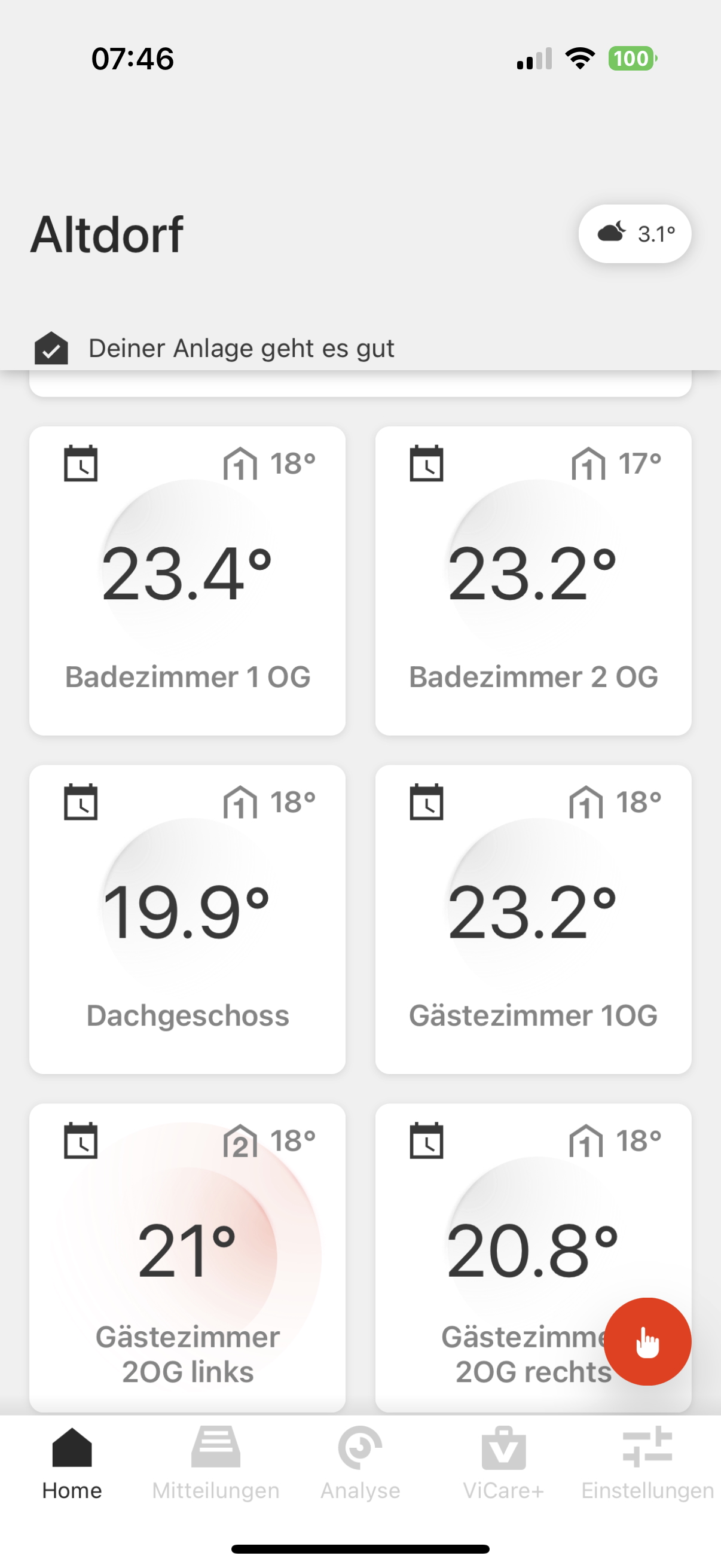

Nun zum Problem. Anfang November hatten wir noch Familie zu Besuch, weshalb wir im im 2. OG Heizung in den 2 Gästezimmern und im Bad auch geregelt haben. Als unser Besuch wieder abreiste habe ich erst begonnen alle Einstellungen zu löschen, bevor ich dann dazu überging alle Programme Reduziert, Normal und Komfort auf ein und die selbe Temperatur zu stellen, im Bad auf 17 Grad und den Schlafzimmern auf 18 Grad, nur um Auskühlen zu vermeiden, da wir über Weihnachten die Bude wieder voll haben werden.
Nach der Beschreibung dachte ich die Heizung würde nun die Räume individuell heizen, wie eingestellt. Weit gefehlt. Die Räume sind ständig warm (nur nicht der Wohnbereich). Natürlich könnte ich jetzt manuell eingreifen, aber dann wäre ja die Idee der App-Steuerung über Zeit ad-absurdum geführt. Somit ist guter Rat teuer.
Anbei ein paar Bilder - Problem sind Badezimmer 2 OG als auch die Gästezimmer links/rechts 2 OG

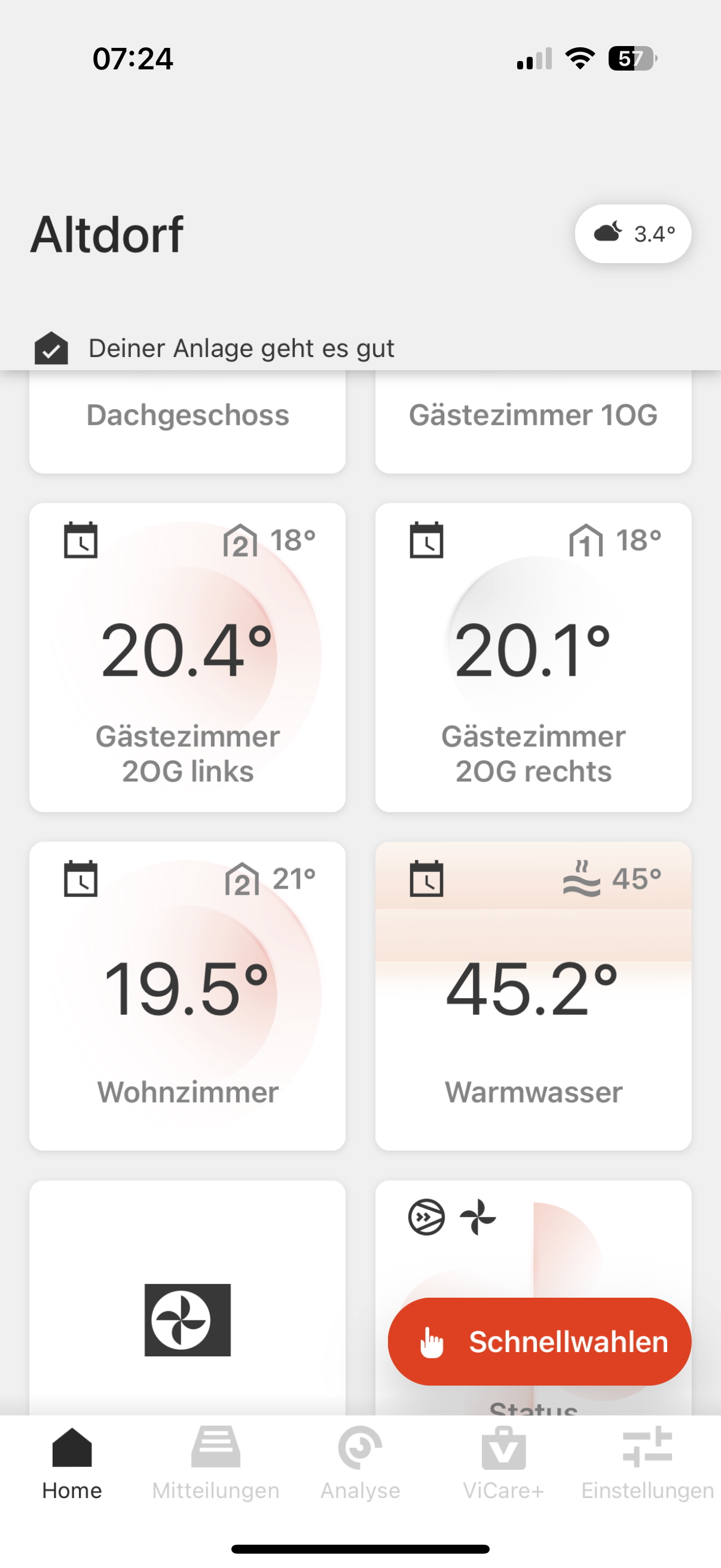

P.S. Im Wohnzimmer habe ich nebst 2 Termostaten einen Klimasensor. Die Termostate am Heizkörper zeigten mir bei eingestellten 20° diese auch an, während der Klimasensor (per App) mitten im Raum nur 18,5° anzeigte und somit der Raum als solcher. Nachdem ich nun die Raumtemperatur auf 21 Grad eingestellt habe komme ich laut Klimasensor auf 19,5 Grad. Immer noch nicht die gewünschten 20°, aber nun nahe dran ... allerdings bei nun eingestellten 21 Grad ...
P.P.S.S. Nachts geht die WP in Sparbetrieb, das ist positiv - aber über den Tag wird wild geregelt, nur nicht wie gewünscht ...
Ich habe inzwischen einen zweiten Repeater (einen Sensor weniger), mal sehen ob es ein Kommunikationsproblem war. Die Temperaturen entsprechen weiterhin nicht den eingestellten, was besonders Augenfällig im Bad 2 OG is mit über 22° (auf dem Bild 22,3° - inzwischen 22,7°), obschon ich durchgängig 16° (als Synonym für "lass es nur nicht komplett auskühlen") konfiguriert habe.
