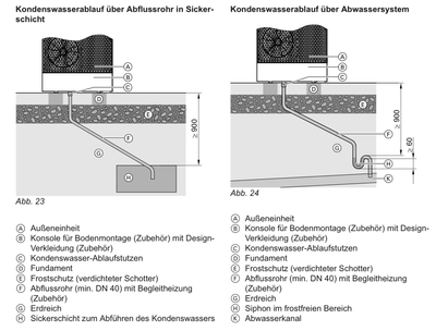

wir hätten da auch nochmals eine Frage bzgl. eines Sockels bzw. Fundaments für eine Vitocal-250, welche wir im Oktober bekommen werden. Das Kondenswasser wird nicht versickert, sondern an das Abwassersystem angeschlossen.
Die Wärmepumpe steht im Vorgarten ca. 50 cm von der Hauswand entfernt - rechts und links ist alles frei. Links hinter der Wärmepumpe ist ein Lichtschacht.
Die Fundamente für Montage mit Konsole für Bodenmontage sollen laut Anleitung ja ca. 150x600x500 (BxLxH) sein.
Vorausgesetzt, dieses Fundament steht auf einem "guten verdichtetem" Schotterbett, dann würde ich gerne anstelle ein Betonfundments zu giessen eine Beton-Blockstufe in der Grösse 150x800x400 nehmen wollen. Also entweder:
Option 1: 150 ist die Höhe und ich nehme zwei Stufen, habe damit eine Breite von 400 bzw. Höhe von 300
Option 2: 400 ist die Höhe und ich habe nur eine Stufe pro Seite mit einer Breite von 150
Hat das schon wer gemacht ?

Das Kältemittel R290/Propan ist schwerer als Luft. Wenn also die Möglichkeit besteht, dass es bei einem Leck in deinen Lichtschacht „fließt“, dann ist das sicherlich ein Problem. Wenn deine Wärmepumpe so wie auf dem unteren Bild steht und der Lichtschacht anscheinend über einen aufgesetzten Betonkranz verfügt, der über dem Erdniveau bzw. Niveau der Wärmepumpe liegt) dann würde das Kältemittel nicht gegen die Schwerkraft nach oben fließen können.
Allerdings gibt es diese Variante nicht in der Montageanleitung der Vitocal 250A. Hier wird immer der Mindestabstand von 1 m angeführt.
Ich würde dann auf jeden Fall auch noch das Thema Kondensat mit deinem Heizungsbauer besprechen. Hier sagt die Anleitung dass man entweder eine Sickerschicht machen kann, oder dass bei einem Anschluss an Regenwasser/Kanal/etc. natürlich auch keine Propangas dorthin gelangen darf und man daher ein Siphon verbauen soll.

Ein Schotterbett von 30cm plus Betonstufe von 15 cm sollten für das Gewicht von 163 kg reichen.
Ich würde schon eine richtige "Gründung" vorschlagen, denn die Vibrationen können mit der Zeit schon "Schaden anrichten". Auch wenn ich "wahrscheinlich" etwas übers Ziel "hinausgeschossen bin, so habe ich das umgesetzt:
Tja, jetzt bin ich unentschlossener denn je 😎. Schotter plus Betonstufe, Schotter plus Streifenfundament, Schotter plus Betonschalungssteine, oder …. viele Wege führen nach Rom.
Ich habe mich noch nicht entschlossen. Die WP wiegt ja nur 163kg.
Klar führen viele Wege nach Rom. Ob du auf den Schotter Streifenfundamente gießt oder Fertigelemente in ein Betonbett setzt, ist letztlich egal. Schneller geht es mit Fertigelementen. Ich hatte trotzdem gegossen, weil ich ziemlich genau ein Höhenmaß treffen musste und außerdem genug Sand vom Schachten übrig hatte. Mach dir mal nicht zu viel Stress deshalb. Kein HB verliert da so viele Gedanken dran.
