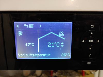

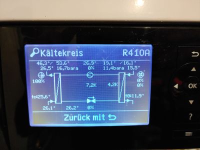

deine Anlage läuft nicht rücklauf-, sondern vorlauftemperaturgesteuert. Gerne kannst du von der Situation einmal Bilder von jeder Seite der Anlagenübersicht erstellen.

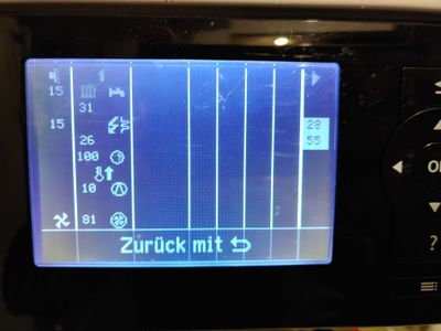

Vielen Dank für deine Antwort. Ich habe Fotos der Situation eingestellt. Ich hoffe es hilft weiter.

Danke für die Bilder. Was hast du denn bei Smart Grid genau vorgegeben für die Sollwerterhöhungen?
Warmwasser hat keine Erhöhung. Raum 5K.

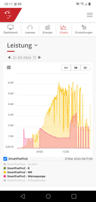

Ich habe die Taktung auch nur an Tagen mit hoher PV Ausbeute wo die WP entsprechend lange mit Smart Grid angesteuert wird.
Sieht für mich so aus, als würde die Anlage die Wärme nicht ausreichend loswerden, sodass er vor dem runter Modulieren in die Abschaltung kommt.
